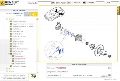

Klar hier mit Schrauben...hinten
![image.jpg (100.47 KiB) 2108 mal betrachtet image.jpg](./download/file.php?id=7871&t=1&sid=bf59f962838b11932f37477523e81228)
Mannie
- Kanaldeckelumfahrer

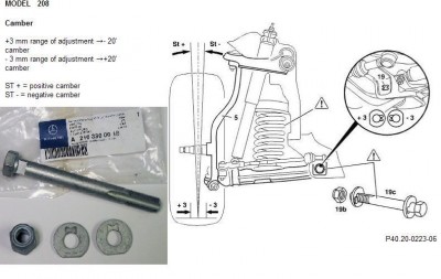

von bomber » Mi 17.12.14 19:40
wiederwas gelernt. aber Original geht das hinten nicht oder? nur mit den spezialschrauben.
haben bei mir auch nie was eingestellt hinten.

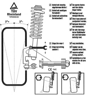

von Mannie » Mi 17.12.14 19:47

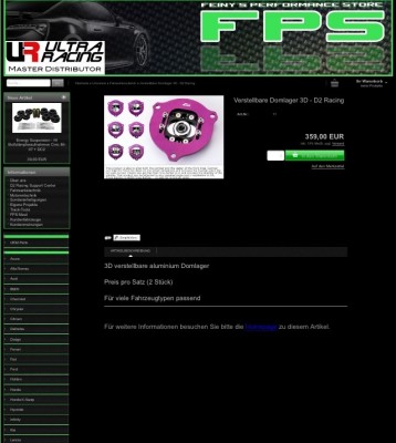

Und falls man vorne wirklich extremen Sturz haben will gibts die Unibal Domlager...es sind einem eigentlich keine Grenzen gesetzt
Ja genau, gehe mal auf Youtube da kannst du sehen wie die Schraube funktioniert...ist eig. voll simple, kann man bei Ebay bestellen
