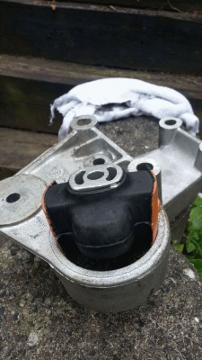

Der Gummi im Motorhalter war sehr stark eingerissen, was ein Zeichen dafür ist das der Gummi unter dem Halter defekt ist.

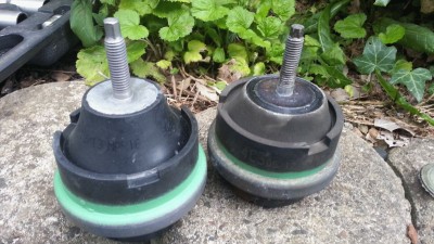

Im Internet gibt es den Gummipuffer ab 20 Euro, allerdings war er dort für alle Fahrzege ab 206 bis 406 und Partner/ Boxer angegeben, allerdings nicht für den V6 im 406. Da ich nicht wußte ob das Teil stabil genug für den V6 ist, hab ich bei meinem Zubehörhändler nachgefragt, aber das passende Stück war nicht mehr lieferbar. Deswegen hab ich dies beim freundlichen bestellt, hatte 65 Euro gekostet.
- Hydrolager alt und neu
Der Gummi im Motorhalter gibt es beim freundlichen nicht einzeln, sondern nur komplett.
- Motorlager Komplett
Dafür aber im freien Handel für 30 Euro.
- Gummi einzeln
