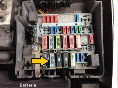

die bsi sitzt hinter dem sicherungskasten, also unter dem lenkrad, aber schräg nach hinten oben, nicht richtung fußraum. müsste ein schwarzer plastikkasten sein. aber die BSI geht eig so gut wie nie kaputt, denke nicht dass dort der fehler liegt.

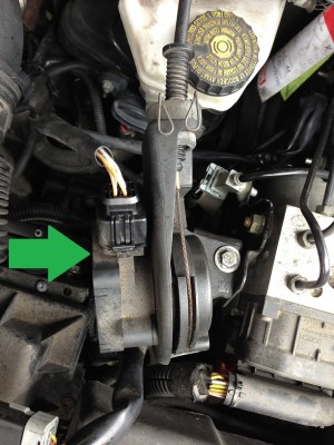

hier mal 2 Bilder
einmal der sicherungskasten im motorraum von vorne aus gehen..der gelbe pfeil zeigt auf die BSI sicherung ! kann man die normal wecheln ?
und zum 2ten die Gaszugeinheit...der grüne Pfeil zeigt auf was ????
Das ist mein Frage..hat das Teil am Gaszug denn was mit dem tempomat zu tun ( dort wo der Stecker drankommt)
- gelber pfeil- Sicherung BSI
- grüner Pfeil....was ist das ??
