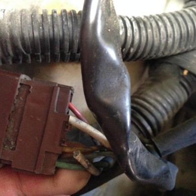

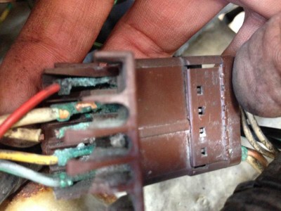

Pipes2101 hat geschrieben:Boah ist das vies und dann gleich mehrere.
Hm vielleicht sind die restlichen genaus schlecht und halten nurnoch am seidenen Faden?!

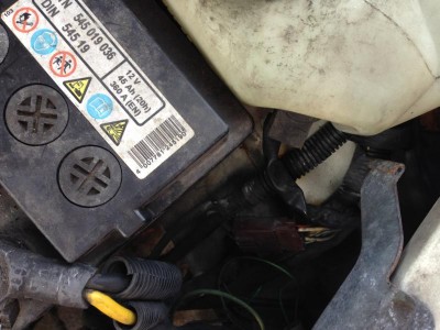

Wo sitzt denn dieser Stecker muß das bei mir direkt kontrollieren.
der hängt zwischen batterie und motor rum, über dem getriebe.
lannst ned verwechseln, ist der einzige grosse, braune.
Unterm Klemme 15 Kasten, Fahrtrichtung links vorne Motorraum.

Berkant80 hat geschrieben:Unterm Klemme 15 Kasten, Fahrtrichtung links vorne Motorraum.
wenn ich mir die bilder so angugg, wundert mich, dass an dem hobel überhaupt noch was gemukst hat *ggg*
schmeiss raus den scheiss und verlöte die kabel ordentlich, dann ist ein für alle mal ruhe...

typisch für die stelle an den scheinwerfern die stecker sehen auch oft so aus.
