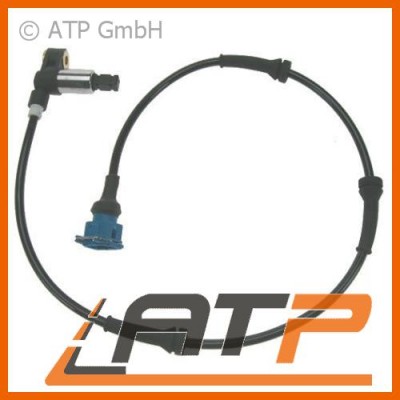

Habe mir einen ABS Sensor bei Ebay bestellt (s.
http://cgi.ebay.de/ws/eBayISAPI.dll?Vie ... 0841787959).
Danach habe ich den alten ausgebaut, vorher das Hinterrad abgenommen, so waren die ganzen Arbeiten leichter.
Den neuen Sensor angebracht und festgeschraubt. Rad dran und fertig.

von paulundderpeugeot » So 06.01.13 16:46
Oxas hat geschrieben:So soll es sein! Wunderbar, keine komplikationen?
Hallo, es gab insofern Komplikationen dass das Schutzblech (zylindrisch) von dem alten Sensor (auf dem Bild am Sensor Kopf silberfarbig)
noch in der Buchse steckenbliebt. Nach kurzem "raus arbeiten" ging es aber relativ problemlos.
Bei den Arbeiten ist noch zu sagen das man eine gute Nackmuskulatur brauch oder eine Hebebühne!!
