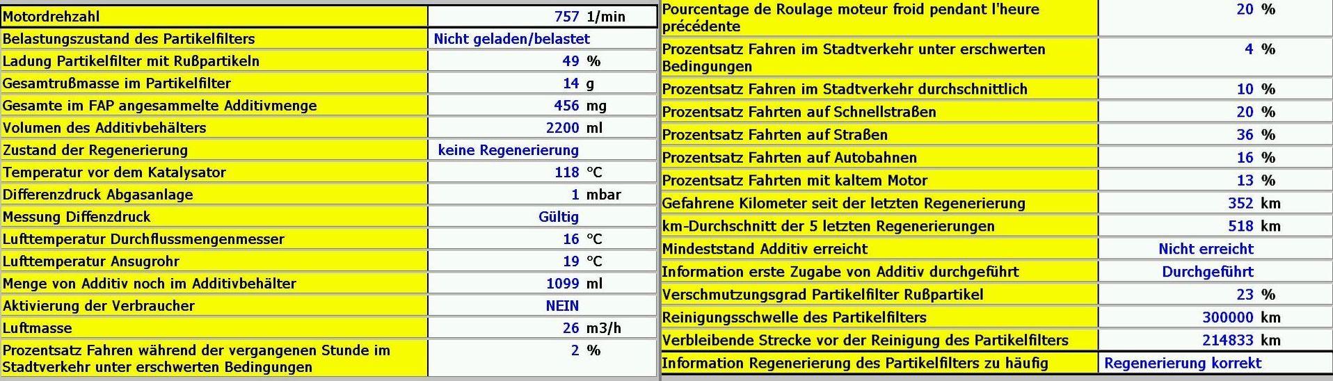

Ich kann für meinen Teil nicht erkennen, dass bei einem durchschnittlichen Abstand von gut 500 km zwischen den letzten 5 Regenerationen da ein Problem sein sollte und der Differenzdruck liegt auch eher niedrig.
Und für Russ hinter dem Filter gibt es doch eigentlich nur zwei Möglichkeiten:
1) Der Filter ist in den Fritten
2) Es ist zuviel Russ vor dem Filter so dass er den nicht gefiltert bekommt und quasi "Überschuss-" Ruß es bis in den Auspuff schafft. Dann sollte ja aber auch vor dem Filter ein Problem zu sehen sein. Abgesehen davon scheint mir die Theorie relativ dünne zu sein, da der Filter ja ein Wandstromfilter ist, der eher dicht geht als dass er Stoff durchlässt. Wenn ich beim Filterkaffee Kaffeesatz im Kaffee habe, dann ist m.E. der Filter kaputt. Belehrt mich gerne eines Besseren!

Ich habe das Forum jetzt reichlich durchsucht und eigentlich als Ursache für DPF- Schäden, die zu Filterdefekt/ mangelhafter Filterung führen, hauptsächlich zu fette Verbrennung gefunden- wäre entweder Luftmassenmesser oder schlimmer Leckage in der Druckstrecke.
