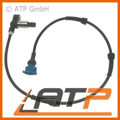

Habe mir einen ABS Sensor bei Ebay bestellt (s. http://cgi.ebay.de/ws/eBayISAPI.dll?Vie ... 0841787959).
Danach habe ich den alten ausgebaut, vorher das Hinterrad abgenommen, so waren die ganzen Arbeiten leichter.
Den neuen Sensor angebracht und festgeschraubt. Rad dran und fertig.

Hallo, es gab insofern Komplikationen dass das Schutzblech (zylindrisch) von dem alten Sensor (auf dem Bild am Sensor Kopf silberfarbig)
noch in der Buchse steckenbliebt. Nach kurzem "raus arbeiten" ging es aber relativ problemlos.
