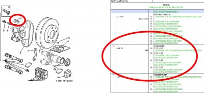

Wenn euch ein Bild mit Bezeichnung hilft...?
Was mich wundert - baut Peugeot zöllige Schrauben ein? Kann ich fast nicht glauben.
Anhand des Screenshots deutet die Bezeichnung auch eher auf eine M12er Schraube hin und dazu würde auch gut die Schlüsselgröße 19mm passen.
Wenn eine normale DIN-Schraube eingebaut wird, dann auf jeden Fall mit Festigkeit 10,9 und nicht so ein Baumarkmüll mit 4,6!
Ich würd sagen, die Schraube ist M12x1,5 92mm lang.

Wo du Recht hast ... eigentlich ganz einfach, wenn man an die richtigen Informationen kommt. Da muss ylsp noch mal messen üben.
M12 x 1,5 ist Feingewinde. DIN 960. Sollte jeder gute Schraubenhändler in 90 mm Länge haben. Ob die 2 mm Längendifferenz was ausmachen? Man könnte auch einfach eine 100er kürzen ... ;)

Recht habt ihr... ich hab mir die vorhandene Schraube nochmal gegriffen und nachgemesse. Es ist tatsächlich eine M12 mit 1,5 Feingewinde. Eine 90mm Schraube sollte reichen. Die 2mm zusätzlich sind nur die Fase am Ende des Gewindes.
