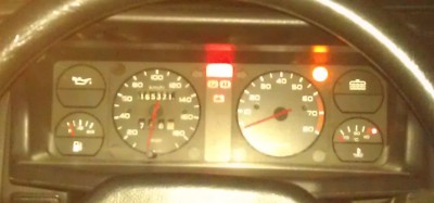

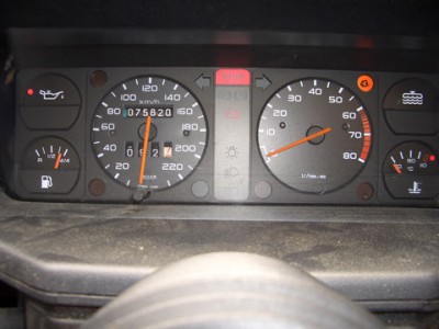

moin mal eine frage ich möchte bei meinem 205 cabriolet die tachoeinheit tauschen, da die tachonadel ständig am schwanken ist und die tachobeleuchtung nicht mehr richtig funktioniert. mein tacho ist das obere bild und ich würde gerne das tacho vom unteren bild einbauen
Jetzt meine frage muss ich auch die Tachowelle tauschen, da mein tacho ja nur bis 180Km/h anzeigt und das andere bis 220 Km/h anzeigt. oder kann ich einfach nur die tachoeinheit tauschen ohne irgendwelche änderungen vorzunehmen?
- dies ist mein derzeit verbautes tacho
- dieses würde ich gerne einbauen
schonmal danke für die hilfe

Die einfachste Methode ist. Alten Tacho raus, welle raus, welle sauber machen, einfetten,welle rein , Tacho leuchtmittel wechseln, alten Tacho rein.
Fertischhhhh.

wenn die nadel zuckt dann wurde meist die welle mal zu dolle gebogen ein tachowechsel selber wird da nicht viel bringen die welle zu wechseln schon eher...
solange die wellen tachoseitig gleich sind passt das eigendlich bedenkenlos.
bei den ganz alten modellen war die welle am tacho mit soner gumi rosette festgeklemmt

jedoch würde ich trotzdem gerne wissen ob ich für das tacho das bis 220Km/h geht eine andere welle benötige

NÖ

vom Antrieb her müssten die Wellen alle gleich sein denke ich mal, ein kleiner viereckiger Stecker. Aber vergleiche mal die beiden Tachos, ob die Abstände zwischen den KM Angaben gleich sind, oder ob die bei dem KI mit 220 km/h näher aneinandergerückt sind. Dann könntest du ein anderes Antriebsritzel für den Tachogeber brauchen, damit die Werte wieder stimmen. Ist aber nur ne Vermutung, hab gerade selbst erst den Tachoantrieb erneuert, daher weiß ich dass es verschiedene Ritzel gibt.
Ich würde eher mal die Stecker von der Beleuchtung am KI prüfen, vielleicht stimmt auch nur der Kontakt der Leiterfolie nicht mehr. Und die schwankende/zitternde Tachonadel kommt von der Tachowelle, hat nix mit dem KI zu tun.
