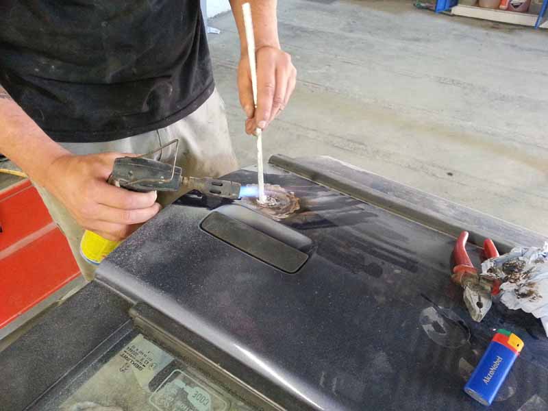

hier noch ein paar pics. Damit nicht in ein paar monaten der Spachtel hochkommt werden Dinge wie das Cleanen der Türschlösser und Blinker nach dem verschweissen noch zusätzlich verzinnt.
