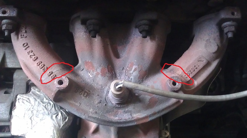

Hi, habe vorhin noch mal das Schutzblech vom Krümmer abgebaut und siehe da.... meine befürchtungen haben sich bestätigt. Habe 2 Haarrisse im Krümmer wo auch Abgase austreten (Bissle Spuke drauf gemacht :floet:)
Könnte auch das die Probleme verursachen? Sprich Ruckeln, Hoher Verbauch, Sporadische Fehler in der Einspritzung?

Habe auch am krümmer die risse erstmal mit Kesselkit bearbeitet. Leider trotzdem keine Besserung. :traurig:

Haarrisse im Abgaskrümmer ist ein fast normaler Fehler.
Ich hatte 2.
Kesselkit - nicht optimaler Lösung.
Schweissen ist schwer wegen Gussmaterial. Halten nicht lange.
Ein neuer Krümmer ist das bleibende Lösung.

also,ich sag mal wenns aus deinem abgaskrümmer rauspulvert arbeitet deine lambdasonde vor kat mit falschen werten da der restsauerstoff falsch berechnet wird.
wo luft rauskommt geht auch luft rein,gell?
tausch erstma deinen krümmer...
