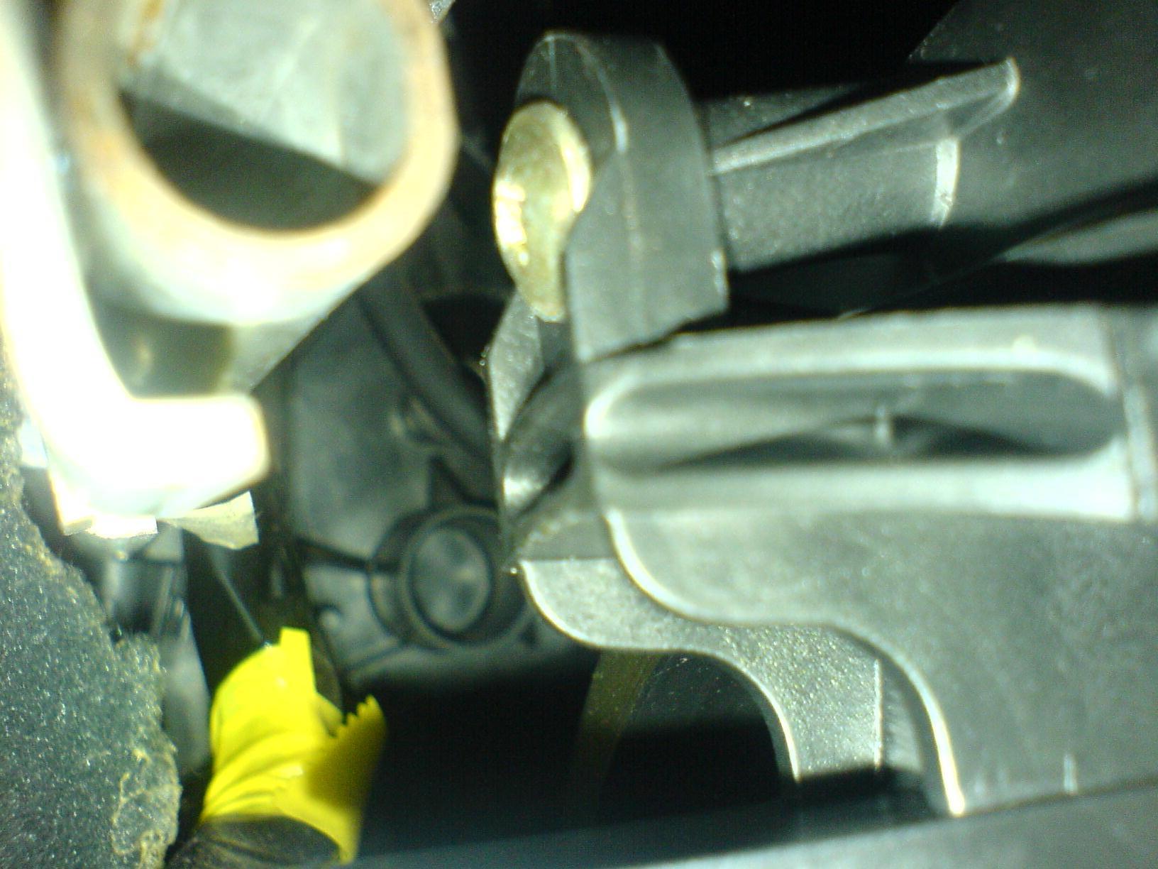

Also, ich habe heute mal versucht den Lüftermotor auszubauen. Leider komme ich nicht an die dritte Schraube ran, da sie hinter einer Metallschiene steckt. Mir ist auch nicht ersichtlich, wie ich diese Schiene (das wohl zum Handschuhfach gehört) entfernen kann oder wie ich sonst an die Schraube rankomme. Eventuell das Handschuhfach ausbauen? Aber wie?
Weiß jemand, wie ich diese Schraube am besten entfernen kann?
Hier ist ein Bild von der Stelle.

Um das Handschuhfach auszubauen mußt du nur die beiden kleinen "Plastikstopfen" an den unteren Gelenken zur Seite rausziehen.
Die Metallstange gehört aber zum Armaturenbrett. Ich glaube die war nochmal hinter dem Teppich der Mittelkonsole oder in der Richtung geschraubt, so das man die dann bissel wegrücken könnte.

also ich würde eher auf dem innenraumtemperaturfühler tippen.
die dinger gehen gerne mal kaputt. das ist der viereckige kasten mit den schlitzen links übern handschubfach....
das selbe problem hatte ich bei meinem mi 16 auch mal...

Also es scheint wirklich der Lüftermotor zu sein. Ich habe ihn abgestöpselt und die Geräusche sind weg. Leider bekomme ich die Metallstange kein bißchen weg. Die Schraube an der Mittelkonsole habe ich schon abgeschraubt, aber die Metallstange sitzt immer noch so fest, dass ich einfach nicht an die dritte Schraube des Lüftermotors rankomme. Was kann ich denn noch machen?
Was bewirkt dieser Motor eigentlich? Heizung und Klima scheinn immer noch zu gehen, obwohl er nicht mehr angeschlossen ist.
