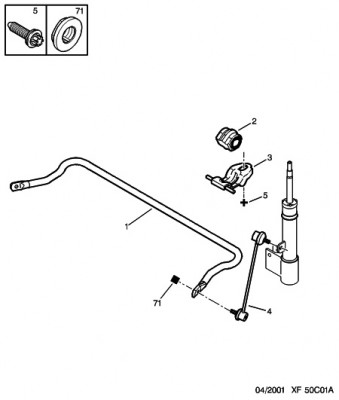

hast du dir schon mal die Stabigummi angeschaut?? da ist so ein Blech teil oben (auf der einen Seite ist es eigehängt und wird glaub ich 2 mal??? geschraubt,oder doch nur einmal??)
kontrollier das mal

von mandl307 » Do 30.06.11 13:28
HALLO SIEHE BILD
