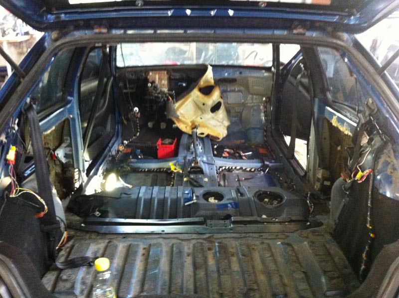

Beste Gelegenheit dafür
Sonst ist es schonmal eng im eingebauten Zustand...
Hatte damals auch direkt alles gewechselt. Motoröl, Getriebeöl, Kühlflüssigkeit, alle Filter, Kerzen, Zahn- und Rippenriemen
![grins :)](./images/smilies/2006_hibbel.gif)
Nun sorgfältig anfangen mit dem Innenraumkabelbaum von hinten nach vorne und wenn der vernünftig liegt und du mit der Klima (Ausschnitte) soweit fertig bist, das A-Brett samt passendem Kabelstrang rein. Zusammenstecken und Fertig
