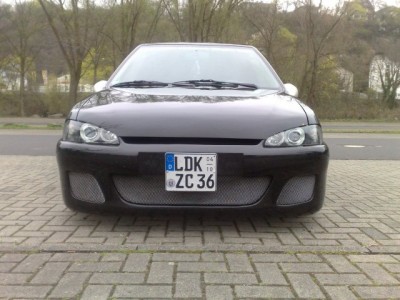

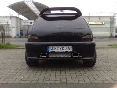

Hallo Liebe Peugeotfahrer,
Bei mir ist es schon wieder so weit...
TÜV steht kurz Bevor.
Doch Leider hbe ich ein Großes Problem.
Und zwar habe ich keinerlei ABE´s oder sontiges für meine Front/Heckstoßstange.
Hab mal bisl Im internet nachgeschaut ob ich vieleicht Die marke herrausbekomme aber leider nichts...
die Frontstoßstange is ein wenig ugebaut worden vom Vorbesitzer. sprich: es war mal die ausbuchtung für das PEugeot logo vorhanden wurde aber laminiert und verspachtelt..
dachte auf den ersten Blick es könnte eventuel die X-Line von CSR Sein.
Was meint ihr???
Leider steht Weder bei der Front noch HEckstoßstange irgend eine Typenbezeichnung drin!
Nur ohne Gutachten oder ABE kann ich mein TÜV vergessen.
Ich hoffe ihr könnt mir Helfen...
Danke im Vorraus

wenn du noch die Adresse vom Vorbesitzer hast, den mal fragen, den örtlichen Tuner, oder du schilderst dein Problem deinem Tüv. Vielleicht finden die was raus. Manchmal sind die KBA-Nummern an den unmöglichsten Stellen versteckt.

vorbesitzer geht nicht mehr ans telefon!!!! hab schon paar mal probiert... das mit dem örtlichen tuner wäre ne möglichkeit..
hab die Frontstoßstange neben mir liegen hab alles nachgeschaut da ist keine KBa nummer zu finden

ich würde mal behaupten das die heckstoßstange die originale is nur halt an den stoßleisten verspachelt gecleant was weiß ich..
vorne sorry kA errinert mich aber ein wenig an die vom 106 ohne sport^^

ohne nummern wird dir leider auch der papierkram kaum was bringen. es sei denn du kannst da irgendwie die nummer reinmachen so das es auch glaubhaft ausschaut.
in den papieren wird ja immer bezug auf die nummern der teile genommen wird schwer da nen prüfer zu finden der sein ok gibt. und selbst dann was soll der eintragen bzw bei ner kontrolle wenn die eine nummer suchen und keine da ist wirst du ein problem bekommen.
leider sind einige leute so blöde und schleifen sowas einfach wech.
