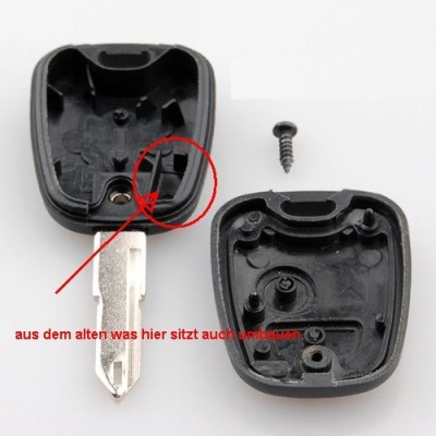

@ghal
Schau mal in dein altes Gehäuse
![key307.jpg (63.28 KiB) 2427 mal betrachtet key307.jpg](./download/file.php?id=1235&t=1&sid=4360af6fe6af031127a5eeb34741f81b)
ghal
- Radarfallenwinker
- Beiträge: 11
- Registriert: Do 27.12.07 14:42
von ghal » Mi 23.02.11 15:18
hallo
Das muss man erst mal wissen!!
Danke
Wie bekomme ich den raus? oder geht das eh ganz leicht (Hab den Schlüssel jetzt nicht bei mir;-)

von ghal » Do 24.02.11 06:55
Herzlichen dank
Das wars!! funktioniert wiede einwandfrei
