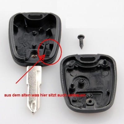

mitsch
- Radarfallenwinker
- Beiträge: 29
- Registriert: Mo 24.03.08 23:13
- Postleitzahl: 55237
- Wohnort: Bornheim
von mitsch » Mi 23.02.11 12:07
@ghal
Schau mal in dein altes Gehäuse
![key307.jpg (63.28 KiB) 2428 mal betrachtet key307.jpg](./download/file.php?id=1235&t=1&sid=2dd483068f14c0333cfc4832e3043829)

von ghal » Mi 23.02.11 15:18
hallo
Das muss man erst mal wissen!!
Danke
Wie bekomme ich den raus? oder geht das eh ganz leicht (Hab den Schlüssel jetzt nicht bei mir;-)
danke

von ghal » Do 24.02.11 06:55
Herzlichen dank
Das wars!! funktioniert wiede einwandfrei
