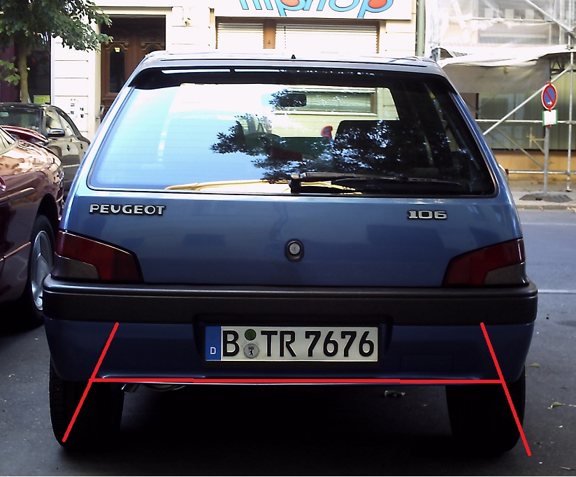

Die Hinterachse ist bei beinahe allen Peugeots die ich kenne Torsionsstabhinterachse. Also 106,205,206,306 etc.
Du kannst recht einfach erkennen ob die HA noch gut ist indem du auf den Radsturz achtest. Stell dich hinter das Auto, und schau ob die Räder gerade stehen. Wenn sie negativen Sturz haben (nach oben innen geneigt) kannst du davon ausgehen dass die Achse fällig ist.
Klar, Punkte wie Achsaufhängung, eben Traggelenke, Stabis und so alles mal anschauen und checken. Wenns bei der Probefahrt poltert ist irgendwas fertig.

Naja, wenn die Hinterachse negativen Sturz hat muss sie nicht unbedingt schon hin sein, ist aber schon ein Anzeichen, meine HA hatte 2 Jahre lang so nen /\ Sturz, aber kein Spiel, es fängt erst seit kurzem an zu poltern und quitschen und nun hat sie auch nach außen und Innen Spiel, hab aber zum Glück schon nen Schlacht XSi seit paar Wochen an der Hand.

Mein 106 hatte es damals nur an einem Rad recht leicht. Deswegen hab ich mir da noch keine weiteren Gedanken gemacht drüber. Ist aber eben ein deutliches Anzeichen für ein dahingehen der Achse :P :lach:
