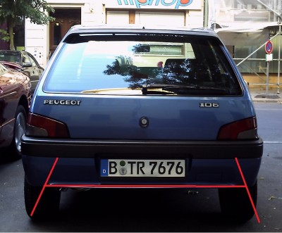

Die Hinterachse ist bei beinahe allen Peugeots die ich kenne Torsionsstabhinterachse. Also 106,205,206,306 etc.
Du kannst recht einfach erkennen ob die HA noch gut ist indem du auf den Radsturz achtest. Stell dich hinter das Auto, und schau ob die Räder gerade stehen. Wenn sie negativen Sturz haben (nach oben innen geneigt) kannst du davon ausgehen dass die Achse fällig ist.
