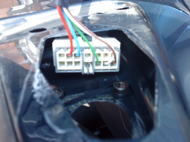

Hallo ich habe mal ne frage, ich wollte mir für meinen 406 neue spiegel holen und da wurde nach 3 o. 4 polig gefragt und als ich dann bei mir nach schaute habe ich gesehen das bei mir 5 kabel dran sind??
wenn da jemand nen rat hat oder mir sagen kann wie das zusammen hängt wäre ich echt glücklich. :traurig:

wenn ich raten müsste würde ich sagen du hast die beifahrerseite abgebaut und evtl ist da bei dir der aussen temp fühler mit drinnen.
evtl mal die fahrerseite aufmachen

ne das ist die fahrerseite wo ich dran war.

hallo, 2 kabeln werden für die Beheizung der Spiegeln sein und 3 für die verstellung( nicht 100% sicher).......... einfach mal durchmessen bzw glas raus nehmen dann sieht man eh was sache ist............

na dann werde ich mal schauen aber die spiegel sind eigentlich nicht beheizt...
kann ich das was kaput machen wenn cih die gläser raus nehme??

406_Boy hat geschrieben:na dann werde ich mal schauen aber die spiegel sind eigentlich nicht beheizt...
moin,
na klar, das glas kann kaputt gehen!
ich weiß nicht ob du den spiegel noch verstellen kannst, wenn ja ganz nach oben damit und du kannst von unten gesehen eine metallklammer sehen, diese vorsichtig ausclipsen und dann das glas heraushebeln.
bei deinem 406 von 2001 müßten die spiegel aber doch beheizt sein, sie werden zusammen mit der heckscheibenheizung aktiviert.

Oh wie der um eine erfahrung reicher das hab ich noch nicht gewusst danke dann werde ich mal am we nachschauen.
danke euch schon mal für die tips
