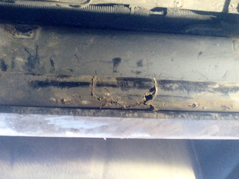

Hinterachse knackt seit wir ihn haben, übliches Probem - Stabi durchgefault.

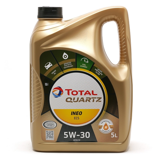

O.K.,
gleich der erste Tipp.
Behalt den Ölstand im Auge. Bei den Motoren sind die Ventilschaftdichtungen schei**e. Die werden spröde, dann geht der Ölverbrauch steil nach oben. Wenn man dann mal bei 1 Liter/500km angekommen ist, sollte man die tauschen:-)
Ich führe ein Öl-Logbuch und kontrolliere alle ~300km und bin fleissig am Nachkippen. Ich denke, im nächsten Jahr wirds fällig bei uns.
Tipp2: halte Dich an die Ölvorgabe von Peugeot, Total Quarz Ineo
Tipp3: Kontrollier den Hinterachsstabi. Der fault durch, ist bloss ein billiges, eingeschweisstes Rohr.

Nochmal ich,
welches Öl Total Quarz Ineo braucht der 308 genau ??
Auf meinen beiden Dicken (Audi -DIESEL) nutze ich CASTROL Edge 5W-30 LL
