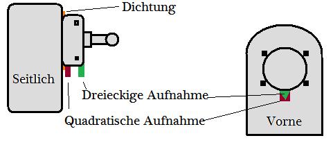

also die Stellmotoren für den 106 sind alle gleich bei dem Modell mit den rundlichen
Scheiwerfern.....die vom ersten Modell mit den eckigen scheinwerfen passen glaub net.... :)
Du musst die richtig mit kraft reindrücken und derhen.....hatte das selbe proble!
hinter den zapfen der dreieckig ist ist ein freiraum dann kommt der quadratische
Zapfen´....also reinrücken dann drehen.....
Stellmotoren
hab das hier mal gemalt....
müsste eig. gehen.... :daumenhoch:
