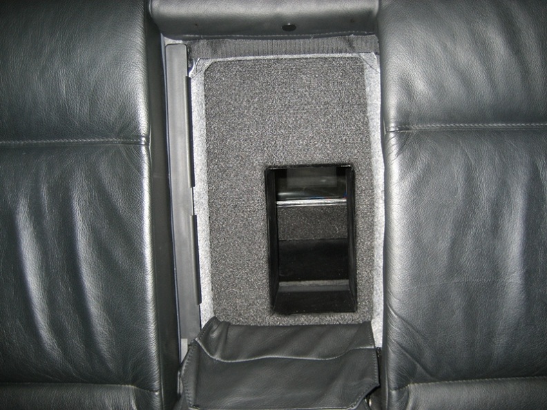

Klar hat man da Probleme...wie soll auch der Schalldruck vom Subwoofer im Kofferraum ungestört in den Innenraum gelangen (das problem haben übrigends alle Coupes egal welcher Hersteller) ! Abhilfe...entweder permanent die Skidurchreiche geöffnet lassen (vorausgesetzt man hat eine) was allerdings irgendwo doof is.
Option 2: Hecksystem ausbauen (hab ich leider auch machen müssen) dadurch schafft man 2 ausreichend große Öffnungen in der Hutablage, durch die der Schall ungebremst in den Innenraum gelangen kann und die Löcher werden durch die serienmäßigen Boxengitter verdeckt.

naja. die durchreiche im innenraum ist auch nicht viel grösser als die öffnung des kofferraumes. bevor ich meine anlage im heck eingebaut habe, bin ich erstma 3 stunden mitm zollstock durchs auto gerannt, und hab mir erstma ne skizze gemacht wie ich es haben wollte. musste ja alles unterbringen. (endstufen. carpc. powercap. wechsler. dvd-laufwerk. sub. usw)
ich geh erstma bilder machen ;-)
