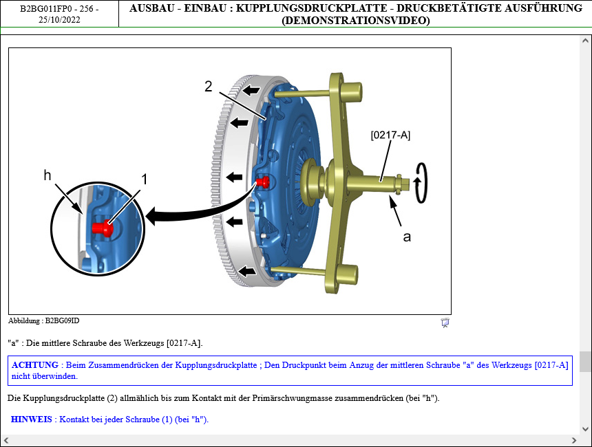

Fazit: Getriebe und Kupplung muss raus. Anschließend Schadensaufnahme mit Sichtkontrolle. Zweimassenschwungrad auch auf Riefen und glatter Auflagefläche prüfen. Ist das Zweimassenschwungrad okay und es sind nirgendwo Ölspuren zu erkennen, Kupplungs Kit ersetzen. Ist Öl in der Kupplungsglocke, Ölaustritt feststellen. Mögliche Ursachen Ölaustritt: Simmering Hauptwelle Getriebe, Simmering Kurbelwelle Getriebeseitig,Ölstopfen Motor Getriebeseitig oder Bremsflüssigkeitsaustritt Kupplungsausrücklager.
VF34E9HR8BS273773

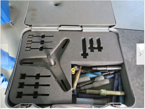

Benötigtes Spezialwerkzeug: Kupplungskompressor mit Spielnachstellung
( Kupplung muss vor Anzug an das Zweimassenschwungrad vorgespannt werden !!! )

Na Hauptsache die haben die Kupplung vorgespannt !? Ansonsten "könnte" die Kupplung nach 25-30.000 km wieder anfangen zu rutschen.
Erfahrungswerte.
