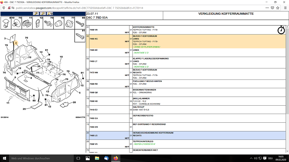

wie jedes auto hat auch das 406 qp eine zwangsentlüftung, und zwar hinten links:
vlt. muß sie innenverkleidung raus um dort beizukommen, durch die kleine klappe nr. 3 wird es wohl zu eng.
bei meinem 406 break höre ich die klappe der entlüftung wenn ich eine tür bei gezogenem öffner hin und her bewege.
