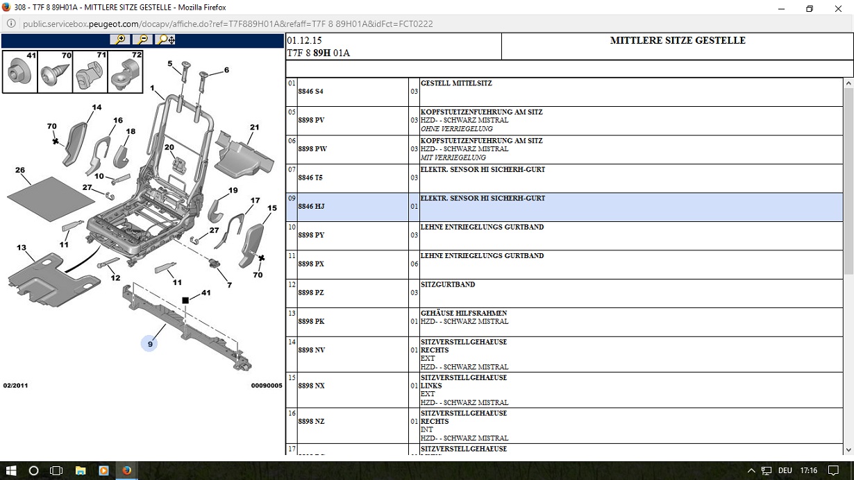

unser 308 hat ja auch so einen modernen schietkram, hatte auch schon mal überlegt wie der sitz hinten es weiß ob dort jemand hockt oder nicht. zu einem ergebnis bin ich noch nicht gekommen, in der servicebox ist ein teil als elektischer sensor abgebildet, hier die nr. 9:
das ist die schiene wo die sitze vorne eingehängt werden, wie das aber weiter funktioniert ist mir ein rätsel.
der fehler müßte dann wohl dort zu suchen sein.
werde morgen mal den karren inspizieren, obwohl bei unserem noch alles funzt.
andreas

406 D hat geschrieben:...hatte auch schon mal überlegt wie der sitz hinten es weiß ob dort jemand hockt oder nicht.
Sitzblegungserkennung vom Airbag?
Beiträge: 1647
Postleitzahl: 26632
Wohnort: ihlow
Re: Peugeot 308 SW Gurtwarner hinten piepsen sporadisch
Beitrag von 406 D » So 12.03.17 17:54
obelix hat geschrieben:
vorne ist klar, der sitz hat ja diverse kabel - aber hinten?????
