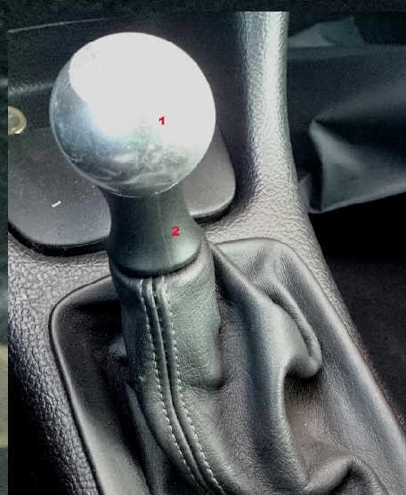

1) Schaltknauf: Stimmt das, dass zum Lösen der Schaltknauf 90Grad nach rechts gedreht werden muss und anschliessend nur noch kräftig dran gezogen werden muss? -> hier die Frage (siehe Foto) muss isch nur den "Kopf" (auf dem Foto mit Nr. 1 versehen) oder das ganze drehen (also inkl. Nr.2 auf dem Foto) ?
kann beim kräftig ziehen nicht etwas kaputt gehen?!
was ist bei einem universal Knauf zu beachten?

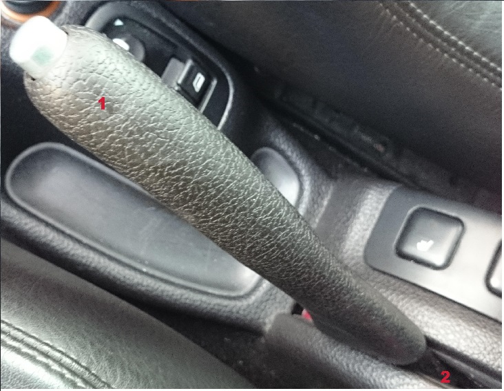

2) Handbremsgriff: Dieser Gummiüberzug (Nr.1 auf Foto) soll nur abgezogen werden können, und dann der universale Griff drauf, Schrauben anziehen Leder umstülpen und fertig. Als Tipp wird jeweils angegeben, dass die Ledermanschette in dieses Kästchen gestopft werden soll (Nr.2 auf Foto). Der Spalt dieses Kästchens ist aber so schon sehr schmal, wenn ich jetz das Leder noch reinstopfe, gibts dann nicht eine Verengung, sodass es nichtmehr einwandfrei rauf und runter rutscht?

Den Knauf muss man generell nur ziehen. Es hilft aber ungemein ihn dabei zu drehen. Vorsicht Kopf weg wenn er sich löst, sonst weist du ganz schnell wie sich Klitschkos Rechte an fühlt ;)

Müsste RC nicht achon ab Werk den anderen Handbremshebel haben.
Handbremsverkleidung abmachen ist kein großes Problem. Immer ein wenig von hinten mitdrücken.
Die Kunstlederverkleidung ist recht dünn und flexibel. Das gibt keine Probleme.

Beitrag von Kris » Fr 20.03.15 13:11
giant_didi hat geschrieben:Müsste RC nicht achon ab Werk den anderen Handbremshebel haben.
nee. nur die WRC-RC hatten nen alu-griff. alle anderen RCs hatten den standard-hebel.
