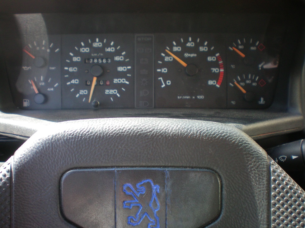

Wird die Differenz durch den Umbau von der Serien- auf eine GTI-Tachoeinheit ausgeglichen ?
Bei meinem alten 205 habe ich das damals so gemacht, aber nie überprüfen lassen :engel:

Hab's durch den RRechner geschickt, ohne Anpassung wäre 185/55 R14 nicht zulässig.
Du hast bei Rädern mit größerem Umfang bei gleicher Geschwindigkeit eine geringere Anzeige auf dem selben Tachometer.
Dein Tacho würde zu wenig anzeigen. 185/50 würde passen.
Ich dachte mir das folgendermaßen:
Möglichkeit 1: Nix einheitlich. Die Welle hat je nach Getriebe-Typ ne andere Übersetzung. Man braucht den passenden Tacho oder dieser wird im Werk angepasst.
Erscheint mir doch sehr unwahrscheinlich. 87 RadReifen-Getriebe-Tacho-Kombinationen und dann jedesmal anpassen. Ja klar. :vorkopphau:
Möglichkeit 2: Die Transmission Antriebswelle-Getriebe-Tachowelle ist bei allen Getriebetypen gleich.
Da der GTI vornherein mit mindestens 14 Zoll Rädern geliefert wurde, ist die Tachoeinheit auch entsprechend angepasst.
Größere Räder -> Größerer Umfang -> GTI-Tacho. passt :daumenhoch:

ÖHM ich vergas zu erwähnen daß ich besagten GTI-Tacho fahre :floet: :D

aus erfahrung kann ich dir sagen das die tachoabweichung bei gti bereifung mit gti tacho sogar schlimmer wird dann kannste es haben das bei 123 der tacho 120 anzeigt das ist unzulässig.
ich spreche da aus erfahrung hab damit mal geld in sand gesetzt für ne tachoprüfung das war aber mit 185 er 15 zoll serien gti bereifung.

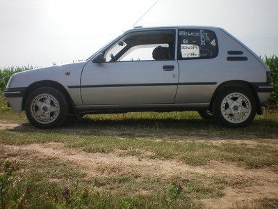

tatsache ist aber ich habe aufem xs (baugleich mit dem garos hat auch die gleiche schlüsselnummer solange kein cabrio hast) 185/60 r14 eingetragen auf sl 201 und gleiche reifengrösse auf 6jx14 et22 intra felgen.
radläufe sind nicht bearbeitet und die kiste hat eibachfedern schleifen tut nix.
dabei ist aber zu bedenken intra felgen haben die problematik das du papiere dazu brauchst bevor du welche kaufst (egal ob intra oder andere) achte drauf das die ne kba nummer haben (bei neueren felgen) oder das du passende papiere kriegen kannst! ich hab auch noch 13 zoll kreutzspeichen von intra die suche nach papieren war ein desaster kannste knicken...
in meiner galerie solltest auch beispielbilder finden

den 205 gabs wie so oft mit 2x verschiedenen grunddurchmessern ab werk. einmal basierend auf 155/70 R13. und einmal basierend auf 165/70 R13. die tachoanzeige setzt sich zusammen aus 1) raddurchmesser + 2) übersetzung tachoantrieb am diff + 3) übersetzung tacho. da gabs einige verschiedene konstellationen.
185/60 R14 ist - technisch gesehen - generell möglich auf nem kleinen 205. im zweifelsfall muss man die tachoabweichung ermitteln und dann nachbessern.
