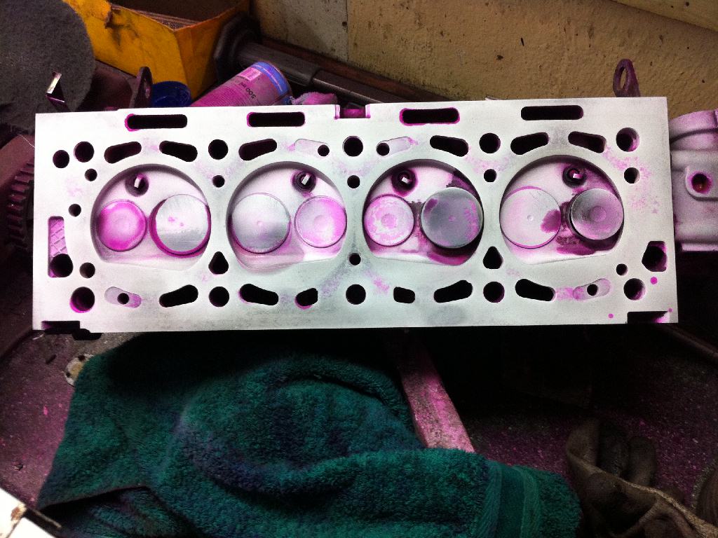

Das problem mit der immer wiederkehrenden luft im kühlsystem hatte ich auch mal.
Ebenfalls kopfdichtung und pumpe getauscht. Hat nix gebracht. Der kopf musste auch unter überhitzung leiden da eine einspritzdüse nicht richtig arbeitete.
Ich hab das problem mit der luft nie 100% finden können. Da es aber oft nach autobahnfahrten sehr stark war und es kein wasserverlust gab, vermute ich einen haarriss im zylinderkopf.
Ich weiss ja nicht ob man das prüfen kann im ausgebauten zustand?
Gibts da nicht so ein mittel mit eisenspähnen, wo man risse unter schwarzlicht erkennt?
:zwinker:
mrx0001
Rückwärtseinparker
Beiträge: 4363
Wohnort: Kiel
Re: ganzen Motor oder nur Zylinderkopf tauschen?
Beitrag von mrx0001 » So 09.02.14 12:27
metallcheck kann man machen sind 3 dosen einmal reiniger dann die kontrollfabe die in die risse eindringt und ein kontrastmittel.
