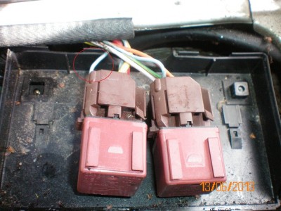

Hallo, erstmal vielen Dank für Deine Hilfe.Pipes2101 hat geschrieben:Wenn kein Strom an der Sicherung ankommt, muß das Benzinpumpenrelais (M744) defekt sein da es noch vor der Sicherung liegt.
Benzinpumpenrelais M744 Beifahrerseite
Einspritzrelais M783 Fahrerseite
Kann man brücken mit 5A-Sicherung von 3 zu 5.
Gruß: Hans-Peter
Um sonst zerlegtPipes2101 hat geschrieben:Ne sorry die sind nicht im Innenraum sondern im Motorraum links neben dem Hauptbremszylinder entweder sind sie grün und sind am Blech
festgeschraubt oder sie sind wie bei mir in dieser schwarzen Plastikbox versteckt.
Gruß: Hans-Peter

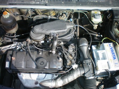

Hallo,mrx0001 hat geschrieben:kommt auf das BJ an mein 91er xs hat das schon beim handschuhfach.
bevor dich in irgendwas verrenst mach mal den kraftstoff schlauch an der mono ab (der wo der benzinfilter zwischen ist) lappen drum legen beim abziehen da könnte leichter druck hinter sein.
den in ne buddel halten und motor drehen lassen wenn dann kein sprit kommt würde ich erst richtung pumpe suchen.
