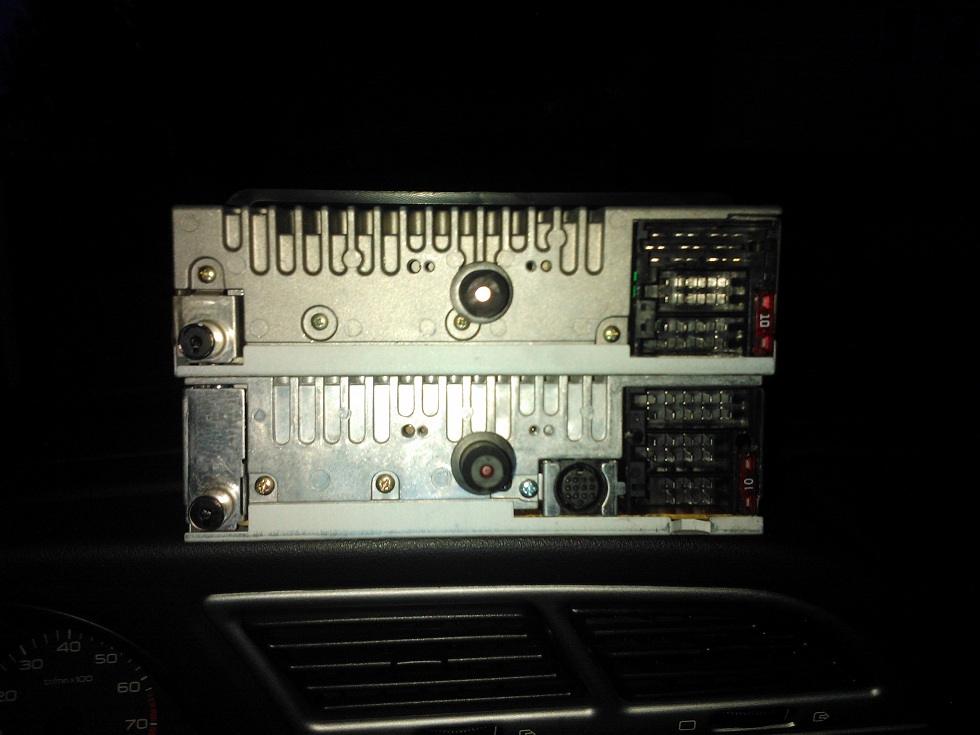

Hallo Peugeot-Gemeinde,
in mein/unser 306 Cabrio /EZ 07/2000, Modelljahr evtl. 1999) möchte ich gerne statt des originalen Casettenradios das Clarion PU-2294A(C) einbauen, das damals wohl optional von Peugeot angeboten wurde. Nun habe ich das Problem, dass die Stecker nicht identisch sind. Weder im Forum noch irgendwo sonst im Net habe ich für das Problem eine Lösung gefunden.
Das hier sind die beiden Radios:
Das alte Radio ist das untere (da passen alle Stecker). Das "neue" ist das obere.
Hier nochmal zur Verdeutlichung die Stecker am Auto:
Kann mir bitte irgendjemand weiterhelfen? Gibt es Adapter? Ich bin für jeden Hinweis dankbar, der mir weiterhilft. Und: Ja - ich habe auch über den Einbau eines aktuellen Radios nachgedacht, möchte aber viel lieber ein "originales" im Auto haben...
Herzliche Grüße und vielen Dank schon im Voraus
Stefan

wenn du auf die lfb verzichten kannst, reichen die beiden unteren stecker au..

naja - Sicher kann man darauf verzichten, wenn`s nicht anders geht...
Lieber wäre es mir, wenn es irgendeine andere Lösung gäbe, mit der ich die LFB benutzen könnte. Außerdem geht leider mit den beiden unteren Steckern alleine die Beleuchtung des Radios nicht.

Die lfb kannst gegen eine mit dem passenden gelben Iso-Stecker tauschen.
Sollte was um die 10-20€ kosten
Schau dir die Belegung im Handbuch an, ob alle Kabel im Stecker für die Stromversorgung gleich belegt sind.
Gegebenfalls ist auch nur der Dimmer oder die Blende nicht richtig angeschlossen links über dem sicherungskasten. Aber dann dürfte auch deine Tacho, Uhr, und klimabeleuchtung nicht leuchten :/

Ich habs noch nicht zerlegt: Ist denn der Stecker der LFB dann der flache, der am alten Radio oben angeschlossen war? Und wofür ist dann der runde?

Das neue Radio hat aber vorher funktioniert oder?
Du hast ja einen Stecker für die Lautsprecher und einen für die Stromversorgung.
die lfb hat mit der funktion des Radios nix zu tun.
Im Grunde muss das Radio mit dem stromstecker alleine anlaufen.
wie meine Vorposter schon sagen-pinbelegung prüfen.ggf steht auch was aufm radiogehäuse.
wenn die passt und das Radio nicht funktioniert wirds wahrscheinlich defekt sein.
Lfb brauchst einfach ne aktuelle bzw passende.adaptieren ist da glaube ich nicht möglich.
Der runde Stecker sollte der Wechsleranschluss sein.

Der runde Stecker ist wie bereits erwähnt für den Anschluss eines CD-Wechslers.
De lfb gab es in 3 Ausführungen die mir bekannt sind. 4 und 6 Funktionen mit dem alten rechteckigen Stecker und 4 Funktionen mit dem neuen gelben Mini-Iso-Stecker.

evtl. hab ich die mitm gelben mini-iso sogar noch irgendwo rumfahren...
brauch die eh ned.. war mir nur im weg und zum neuen radio isse au inkompatibel..
sollt ich das teil wiederfinden gehts gegen nen 5er oder so aufn postweg..

Das wäre mir eine große Hilfe - ich habe gestern schonmal die Bucht durchgesucht, habe aber nur die Variante gefunden, die bei mir schon verbaut ist. Sag bitte Bescheid, wenn du fündig wurdest. Wenn Du mir per PN deine Bankdaten gibst, überweise ich Dir das Geld - inkl. Porto natürlich ...
Das Vorhandensein des Wechslerkabels bedeutet aber nicht, dass an dem Auto auch irgendwo ein Wechsler eingebaut sein muss - oder? Ich hab mal danach gesucht - das wäre ne schöne Blamage, wenn da jetzt irgendwo der Wechsler versteckt wäre... Wo wurde der denn ab Werk eingebaut? Leider funktioniert das alte Casettenradio nicht mehr...
btw: Das neue Radio funktioniert mit den beiden unteren Steckern - nur die Beleuchtung des Displays funktioniert nicht.

Wechsler war original seitlich im Kofferraum eingebaut.
Ich meine Links,evtl hinter der Verkleidung.
