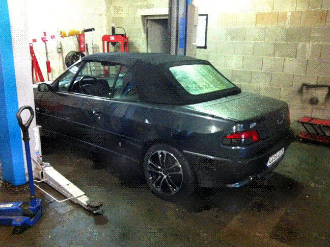

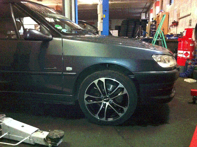

Zur Info:
ich habe jetzt ein paar nette Felgen für mein Pug bekommen.
Carmani CW5 blacl/polish 16 Zoll + 10 mm Spurplatte auf jeder seite + Reifen: 205/45 R16
Das ganze ohne Arbeiten an der Karosserie. Jedoch ist auch eine Tieferlegung ohne Arbeiten an den Radhäusern nicht mehr möglich. Mit der Größe ist alles "normale" ausgereizt.
Gutachten gibts nach §21
Anbei mal zum Anschaun was dabei.
Viele Grüße
Re: felgen und tieferlegung
Verfasst: So 03.06.12 16:39
von freeeak
du musst noch auf den dateianhang klicke...sonst sehn wir nix.
Verfasst: Mo 04.06.12 08:13
von schubkarr
Foto (1).GIF (102.06 KiB) 2253 mal betrachtet
