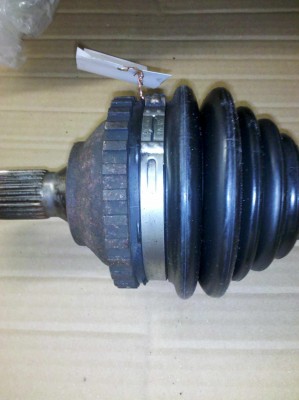

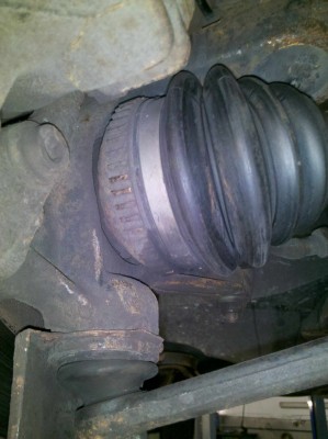

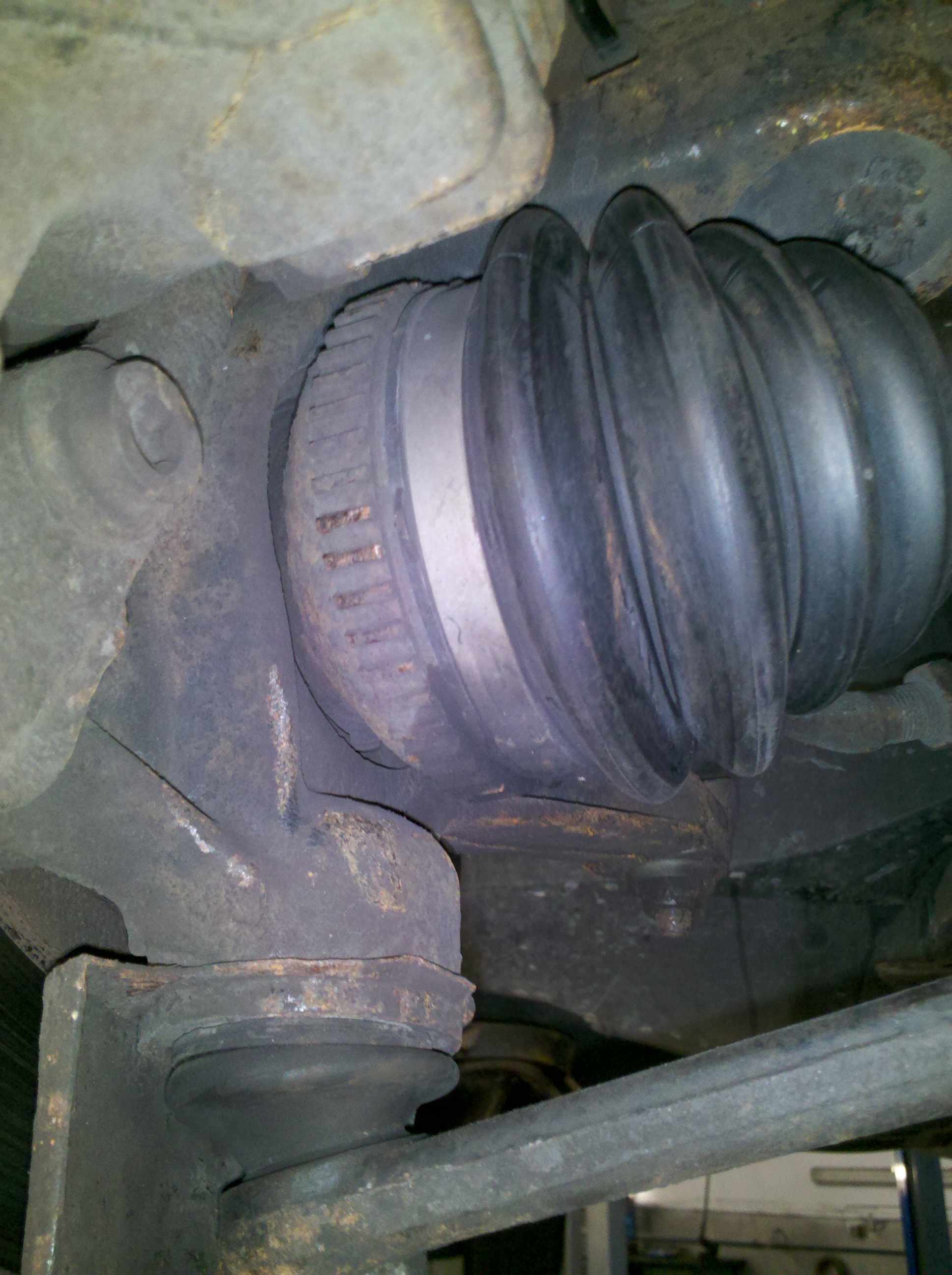

Also es gibt jetzt eine Ersartzwelle. Es ist eine gebrauchte aus der Autoverwertung. Laut Angaben der Verwertung ist sie OK, und soll zu meinem Auto passen, ist aber aus einem Kombi mit gleicher Ausstattung. Die Werkstatt hat versucht, sie einzubauen, allerdings ist es auch nur beim Versuch geblieben. Die Zahnung des ABS-Rings ist wohl nicht die gleiche. Es gibt auch Fotos davon, und ich war auch dabei, also konnte die Werkstatt diesmal keinen Mist erzählen. Fotos unten als Anhang.
Die Frage wäre jetzt, ob man ohne Probleme die Welle ausm Kombi in meine Limousine einbauen kann, und ob die andere Zahnung des ABS-Rings hier Probleme macht, sprich, ob das ABS noch seine Arbeit zuverlässig tun wird?
Zoli
Im Karton liegend: neue gebrauchte Welle
Im Auto verbaut: Originalwelle
