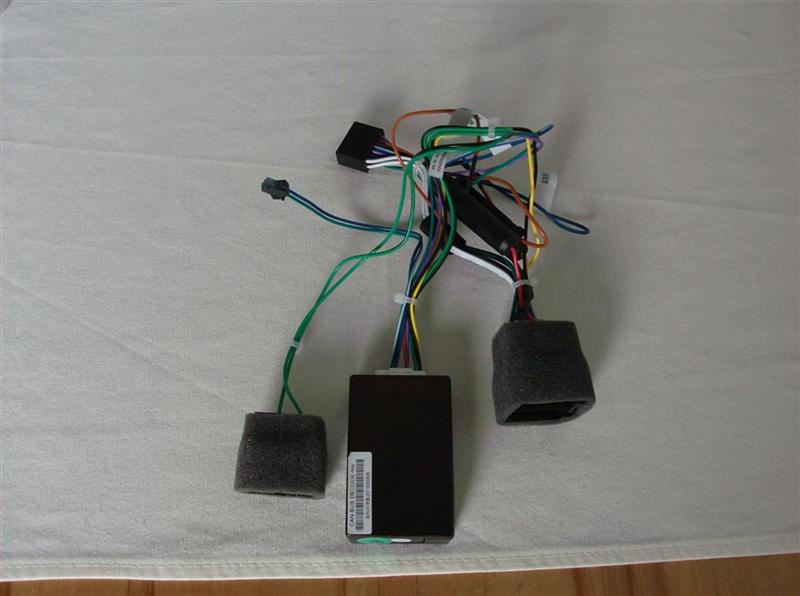

Ich habe das Gerät provisorisch eingebaut und angeschlossen. Um den mitgelieferten Kabelstrang an den Original Quadstecker vom Peugeot RD4 Radio anzuschließen, benötigte ich ein Adapterkabel von Quad auf DIN Iso. Den Adapter habe ich mir besorgt und das Radio angeschlossen. Das Radio und der Bildschirm funktionieren und lassen sich einwandfrei bedienen. Das Problem ist nur der CAN-Bus. Ich bekomme die Lenkradfernbedienung nicht am laufen und die BC Daten nicht ins untere Feld des Bildschirm.
Der Kabelbaum der mitgeliefert wurde hat ein CAN-Bus Interface. Ich hänge mal ein Foto von dem Baum mit dran.

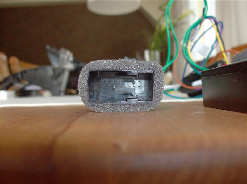

Auf dem ersten Foto sieht man rechts den Stecker für die beiden ISO Anschlüsse, in der Mitte das CAN-Bus Interface und ganz links einen Stecker mit zwei grünen Kable dran. Diesen Stecker konnte ich nirgendswo anschließen und ich vermute mal ganz stark das es für den CAN-Bus ist. Ich frag mich nur wo er angeschlossen wird. Ich hänge noch ein Foto dran der den Stecker/Buchse von vorne zeigt.
Hier ist der Kabelbaum von oben. Rechts ist der ISO Stecker, in der Mitte das CAN-Bus Interface und ganz links der Stecker mit den zwei grünen Kabeln. Diesen Stecker konnte ich noch nicht zuordnen und weiss nicht wie und wo er angeschlossen wird.
Hier nochmal der Stecker alleine von vorne Fotographiert.

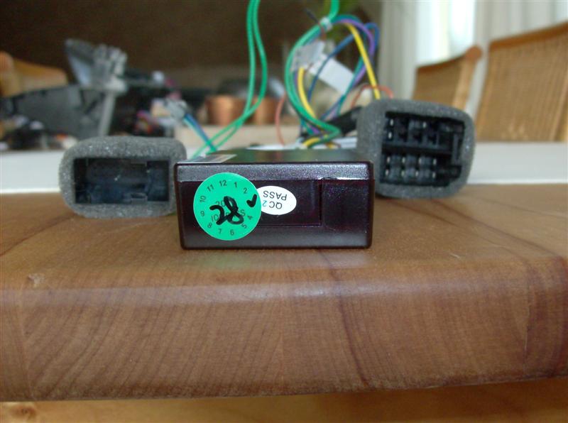

Hier sieht man rechts den ISO Stecker, in der mitte das Interface und ganz links wieder der Stecker mit den beiden grünen Kabeln. Ist es der Stecker für den CAN-Bus?

Guck mal hier nach:
http://www.peugeotforum.de/forum/viewto ... 53569ef822
Für mich sieht das aus wie Teil B vom Quadlock.
Hier liegt auch CAN Low Pin 5 und CAN high Pin 12.
Musst Du nicht auch in der BSI, AUX und Mute Freischalten lassen?
