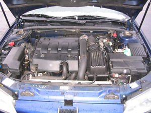

genau:
1. erstmal alle Schläuche auf Sitz und evtl. Beschädigungen prüfen (schlauchplatzer)
( im Bild die zwei Schläuche unter dem Peugeotlogo) Motor
2. Unterdruckgeber prüfen, ob beim Gasgeben Klappe geöffnet wird
Unterdruckgeber
3. rasselt es beim Gas geben, bzw. hört man das Turbotypische Zischen in einer anderen Form, ist er höchstwahrscheinlich hinüber :daumenrunter:

der Motor hat einen Schiebehülsenlader (keinen VTG). Die Dose auf dem Bild zieht die Hülse. Angesteuert wird die Hülse ueber
das Unterdruckventil an der Spritzwand (hier wird ein elektrisches Signal in den entsprechenden Unterdruck gewandelt).
Du koenntest mal den Motor beschleunigen und checken, ob sich etwas an der Unterdruckdose bewegt.
Wenn du den Lader schon gefunden hast, solltest du auch die Ladedruckstrecke checken koennen. Vom Lader geht
ein Plastikrohr nach vorne zum Ladeluftkuehler und von da zum Luftverteiler (siehe anderes Bild). Und dann waere
da noch der andere Schlauch am Luftverteiler: Das ist der Bypass vom LLK (fuer Kaltstart und Regeneration vom FAP)
Wenn die Schläuche alle fest sind, solltest du mit einem guten Tester ran.
Ist ein Fehler abgelegt (overboost ventil gibt es nicht)?
Mach mal eine Parametermessung (schau dir die Ladedruckwerte an)
Wenn du Glück hast, hast du nur ein Unterdruckproblem. Dann funktionieren die Unterdrucksteller an der Spritzwand nicht mehr.
Vielleicht ist auch der Unterdrucksteller selbst defekt. Die kannst du untereinander tauschen (z.b. den Ladedrucksteller mit
dem AGRsteller).....
Da kämen dann noch viele weitere Möglichkeiten hinzu. Ohne vernünftige Fehlersuche wird das nix IMHO.
Viel Glück
Real
