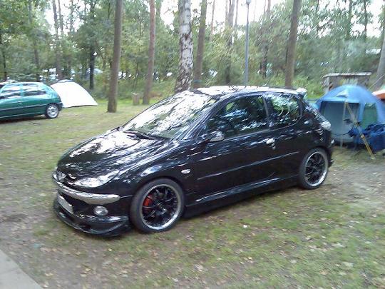

Also wenn es nur Federn sind kann ich dir die Weitec-Federn echt empfehlen bin die gut zwei Jahre gefahren.
Fahrverhalten, Tieferlegung und Komfort waren Top.

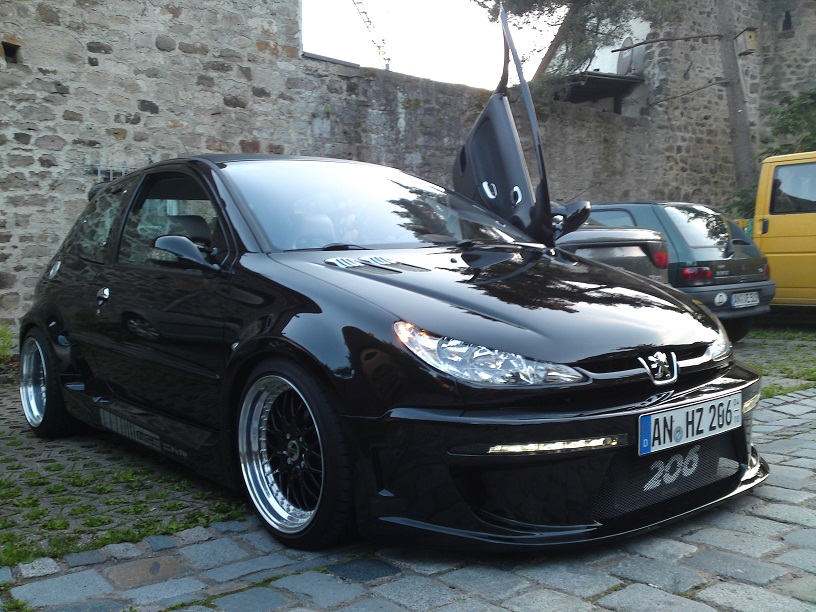

Als ich dann umgebaut habe hab ich mir das KW-Gewindefahrwerk Variante 2 inox geholt.
Das ist halt richtig Rennsport. Mein Kleiner liegt wie ein Brett auf der Strasse und fährt sich wie ein Rennwagen :D
Fahrkomfort ist auch noch ok, gut man merkt das es härter ist als die Weitec-Federn mit Seriendämpfern.
Aber einen Tot muss man sterben. Entwerder Tief oder Komfort. :zwinker:
