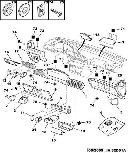

also ich bin durchaus der Meinung, dass es die Abdeckung einzeln gibt. Es gibt nur ein Problem: das Ding kost 194 € TeileNr. 8214 EJ in Orkangrau.
Ich hab natürlich das gleiche Problem. Ich hab mir schon mal den Spaß gegönnt, den ganzen Scheixx auszubauen. Nur leider hat das Kleben nicht gehalten.
Also wäre neu vielleicht doch besser... aber nicht für soviel Geld...
Hier noch Bilder: Es geht um die Pos. 7
