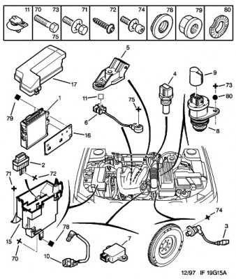

@Oxas: schau dir mal bitte das Bild an und überleg mal welcher der übrigbleibenden Sensoren es sein könnte.
2 Doppelrelais
3 Sensor an der Kupplungsscheibe, der misst mit Sicherheit keinen Druck
4 Sonde Kühlwassertemperatur
5 Geber, aber keine Ahnung für was
6 Sensor, auch keine Ahnung für was
7 Drosselklappenpotentiometer
8 Geschwindigkeitsgeber am Getriebe für Tachosignal
10 Sonde Lufttemperatur, sitzt filterseitig genau vor der Drosselklappe
Also mir sind die Nr. 5 und die Nr. 6 unklar, ich denk mal einer von beiden wird es sein. Aber welcher?

5=MAP-Sensor
6=Klopf-Sensor
