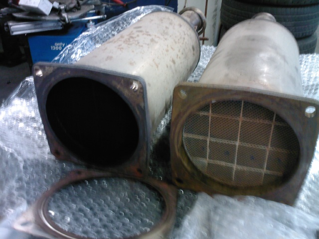

habe gestern den Filter tauschen lassen. Km 126 000 . Gesamtkosten: Arbeitslohn 54 € ( Auffüllen Additiv ).Material Additiv 3 ltr. 102 €, Gesamt 156 € incl. Mwst. Der Filter selbst: ohne Kosten.
Es ist ratsam, sich den Filtertausch bei Peugeot.de, Kontakt, Wünsche und Anregungen, selbst, unter Angabe der Fahrgestellnummer 17 stellig und der Angabe, daß du die Wartungsarbeiten in einer freien Werkstatt hast ausführen lassen, bestätigen zu lassen. Beim Vertragshändler mußte ich kein Wartungsheft vorlegen.
Ich hoffe ich kann euch weiterhelfen.
Gruß wali
Filter gebraucht/gereinigt
