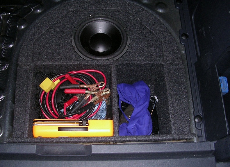

wowa würde dir empfehlen wenn du dir schon die Arbeit selbst auf den Leib schreibst und deine Headunit auch nicht umbedingt das gelbe vom Ei ist solltest du vor allem eine Frage stellen Was will ich Upgraden oder doch lieber ordentlich. Letzteres ist eine Preisfrage.
Wenn ersteres zutrifft kannst du auf jeden Fall LS austauschen wird mit zusätzlicher dämmung zwar etwas besser klingen aber jeder Mp 3 player im Ohr wird dich wieder auf den Boden der tatsachen bringen. daher mein tipp hau die Vorderen LS raus neue rein dämmen-. hinten lassen so wies ist und ein kleiner Woofer ab 25 aufwärts schön verbauen im Kofferraum. Lass den Kopf nicht hängen jedes ältere Radio lässt sich heute mit nem AMP betreiben (HI Low Converter) ausser vielleicht die dinger wo man diese Plastikteile mit dem langen Magnetband reinschob wie hies das noch gleich ach ja Kasette reusper. In diesem fall ist ne neue Headunit fällig. ansonsten mal ein Foto verbaut in einem 3008 Bj 10/2009 102 DB bei 52 Hz das kann sich für den kleinen sehen lassen
