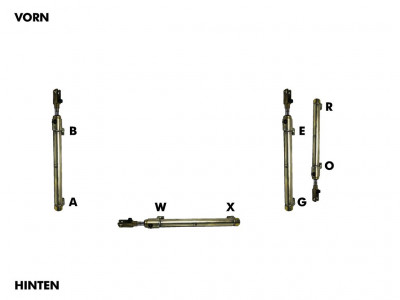

Problem 1: Einige Schläuche waren so porös, dass die Bezeichnung, an welchen Anschluss der Pumpe diese gehören, einfach abgebröselt ist. Blöd, dass mir das bei 2 Zylindern erst hinterher aufgefallen ist (Zylinder Fahrerseite und der "kleinere" Zylinder Beifahrerseite). Findet man irgendwo Hinweise, welcher Anschluss am Zylinder, welchem Buchstaben zuzuordnen ist? Wenn ich jetzt gerade am grübeln bin, stellt sich die Frage wo "O", "X" und "R" hin führen!? Hat das jemand im Kopf, auf Papier oder kann nachgucken? Und falls sich das nicht aufklären sollte, einfach mal probieren oder lieber lassen?
Problem 2: Die Schläuche machen von der Qualität echt eine super Eindruck, nur kommen sie mir ein bissl länger vor als die originalen. Habt Ihr die wieder ordentlich so in die Positionen schieben/drücken/pressen/quetschen können, dass es einigermaßen wie vorher ist oder wie geht man da jetzt vor? Möchte ungern was kaputt machen und mit Gewalt die Dinger in die richtigen Bahnen lenken aber so, wie es jetzt nach dem Wechsel erstmal aussieht, kann es eher nicht bleiben...

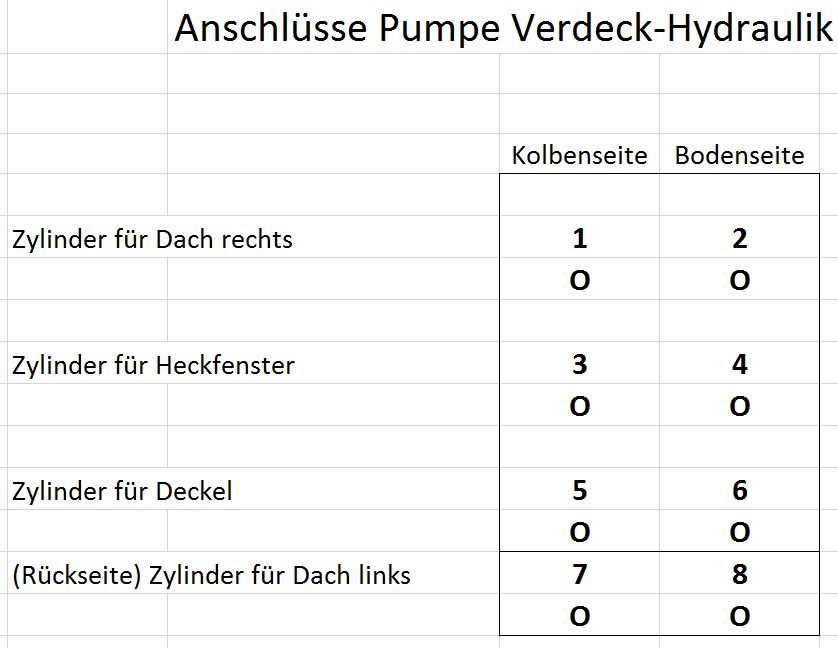

Als Anhang meine Bezeichnung der Pumpanschlüsse. Hatte genau das gleiche Problem ...
meine Fripper waren auch etwas zu lang. Ich hab im Kofferraum vor der Pumpe lockere Schlaufen gelegt, damit sie an den Zylindern richtig liegen Geht prima.
Brauchste nix entlüften. Einfach ein paar mal öffnen und schließen und öl nachkippen. Schäumt anfangs ein wenig, gibt sich aber.

hallo und danke schonmal! so richtig geholfen hat es mir zwar nicht mit den zahlen, da es doch einen gewissen interpretationsspielraum gibt bei der grafik... also je nachdem wie man drauf schaut oder das ding gerade in der hand hält etc. sinn macht es ja am ende trotzdem, evtl. kann ja mein bild, wie ich es jetzt "ertüftelt" habe von dir/euch so bestätigt werden?
ich habe heute die meiste zeit investiert, die schläuche ordentlich anzuordnen und so zu verlegen, dass sich nichts im weg ist, keine knicke sind etc...
bin mir aktuell nicht sicher, ob die anschlüsse komplett so richtig sind denn nach dem auffüllen und 2-3 mal manuell öffnen und schließen musste ich feststellen, dass sie die brühe (das hydrauliköl) fast überall irgendwo rausdrückt. also zum glück nicht an den neuen schlauchenden sondern sowohl hinten an der pumpe als auch an den zylindern selbst, quasi am kolben vorbei :hilflos: da diese bis dato eigentlich alle dicht waren, möchte ich eher ausschliessen, dass die jetzt alle mit einem mal defekt sind. evtl. habe ich dann doch auch was zerschossen und es geht irgendwo mächtig druck drauf, der nicht da hingehört :gruebel: das wäre natürlich der supergau :traurig: da möchte ich nun erstmal langsam schritt für schritt gehen und baue auf eure erfahrung :augenroll:

da gibts kein Interpretationsspielraum bei der Grafik, völlig egal „wie man es in der Hand hält“. Da auch bei mir keine Buchstaben mehr zu lesen waren auf den Schläuchen, habe ich einfach die Anschlüsse an der Pumpe durchnummeriert und diese bezeichnet. Also verfolge die Schläuche von der Pumpe bis zum Anschluss am jeweiligen Zylinder.

keine angst, sollte jetzt auch keine kritik sein ;) "idiotensicher" ist dann halt noch die übersetzung:
1 = E, 2 = G, 3 = O, 4 = R, 5 = W, 6 = X, 7 = B, 8 = A
:cool:
ps: so hab ich das zumindest gemacht aber bin halt momentan eh viel am grübeln wie man was macht, ohne das noch mehr kaputt geht etc.
