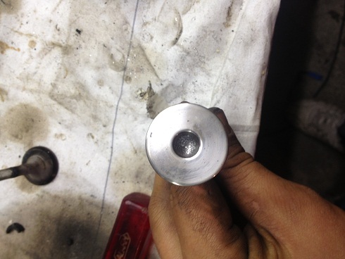

von andreas8894 » So 07.10.12 18:49
Meinst du die kanten in der mitte des Ventils( siehe anhang) das mus doch auf einer Drehbank gemacht werden? Was heist eigentlich Ventilsitze bearbeiten ? und wie geht das ?

von mariob » So 07.10.12 20:04
Das kann ich so nur bestätigen. Ein 1.1er braucht etwa eine 45er Drosselklappe, damit er vernünftig läuft, für den 1.4er kann man mit entsprechenden Kanälen eher in Richtung 50 gehen, was aber mit aufgedrehten Serienteilen nicht mehr geht.
Zum Bearbeiten der Ventilsitze gibt es sogenannte Ventilsitzfräser. Die werden mit einem Dorn in die Ventilführung gesteckt und nehmen dann ganz exakt und im gewünschten Winkel Material am Sitz weg. Das Ziel sind hier (mindestens) 3 verschiedene Winkel, um den Strömungsabriss zu vermeiden. (an der Stelle herrschen Strömungsgeschwindigkeiten um 120m/s)
Gruß, Mario
