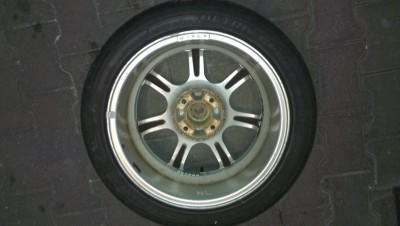

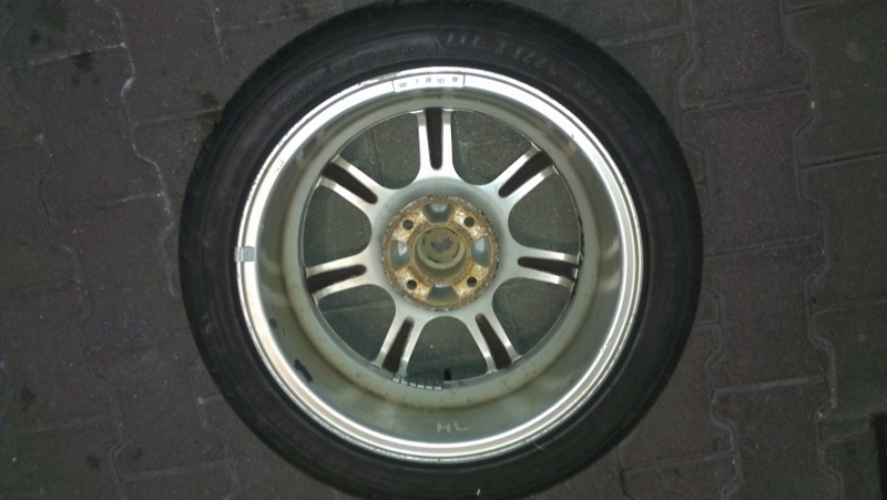

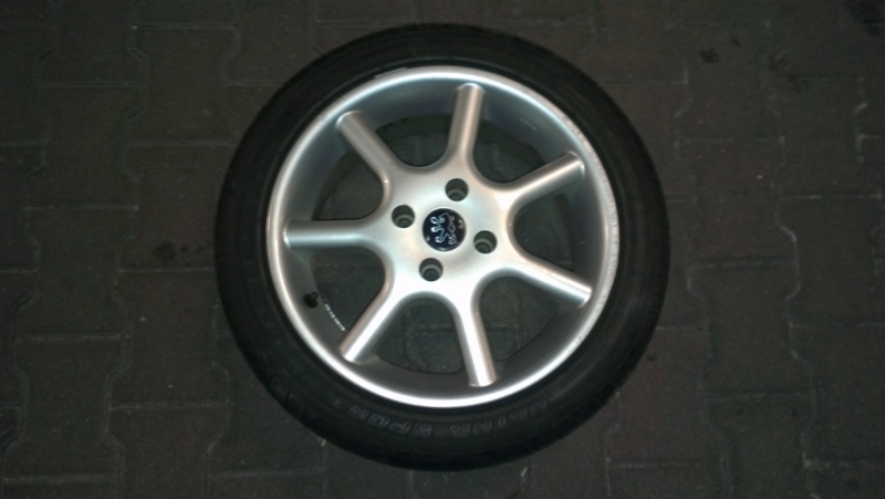

Sodele hab mir jetzt welche gekauft, sind:
felge: 7* 16 ET 17
reifen: 205/45 R16
Hab Sie gestern versucht zu montieren und mir ist aufgefallen das die Radschrauben zu kurz sind.
Anschliessend zu den großen drei Buchstaben gefahren und die wollten mir ohne Gutachten keine Schrauben rausgeben.
Was soll ich jetzt tun damit ich sie montieren kann?
Hatt zufällig jemand die selben felgen auf seinem 306 Cabrio und kann mir sein Gutachten schicken, oder soll ich Distanzscheiben montieren und dann die original Radschrauben benutzen? Nur welche Distanzscheiben brauch ich dann?
Danke schonmal für eure Hilfe.
gruß Andy
