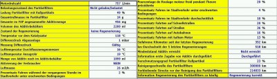

Ich kann für meinen Teil nicht erkennen, dass bei einem durchschnittlichen Abstand von gut 500 km zwischen den letzten 5 Regenerationen da ein Problem sein sollte und der Differenzdruck liegt auch eher niedrig.

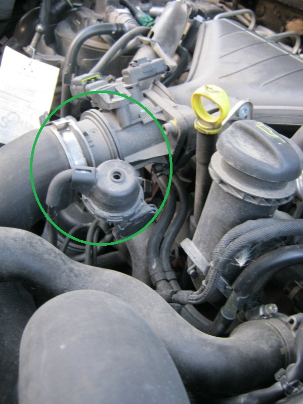

Danke für Deinen Beitrag und Sorry für die späte Antwort! Das Ding ist 12/2008 gebaut und die 140PS Variante, daher RHF. Der hat nur eine unterdruckbetätigte DK zur Reduktion der Frischgaszufuhr wenn das EGR offen ist, Umgehung für den Ladeluftkühler gibt es nicht mehr- siehe Foto.

Ah ok gut kenn mich aus. Euro 5 Motor. Schau trotzdem mal nach, ob die Klappe nicht hängt oder bei mehr Drehzahl hängt. Und natürlich wie ich oben beschrieben habe Unterdruckdose prüfen usw. :daumenhoch:

Peugeot1992 hat geschrieben:Ah ok gut kenn mich aus. Euro 5 Motor. Schau trotzdem mal nach, ob die Klappe nicht hängt oder bei mehr Drehzahl hängt. Und natürlich wie ich oben beschrieben habe Unterdruckdose prüfen usw. :daumenhoch:
OK, die Klappe habe ich mir mal angeschaut, die steht offen und ist leichtgängig. Prüfung der Unterdruckschläuche steht noch aus.
Die Klappe gibt ja keine Rückmeldung, mit Verlaub: Wie kann ich denn da die Stellung bei höherer Drehzahl prüfen? Mit abgezogenem Schlauch fehlt ja der Ladedruck und ansonsten habe ich da kein von aussen zugängliches Stellzeugs gesehen? Habe ich da einen Denkfehler?

Jup also oft leckt der Ladeluftkühler, war bei mir auch so, ich hab das darmals mit spezialknetmasse geprüft, darfst halt nicht vollgas geben, aber wenn die Klappe schließt hast du dann einen Abdruck drinnen und siehst das die Klappe geschlossen hat :)
