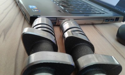

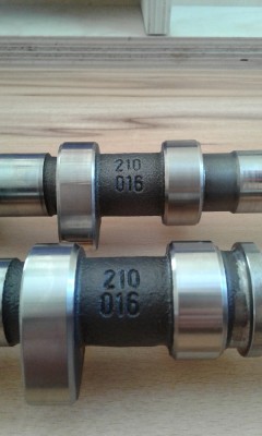

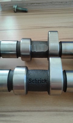

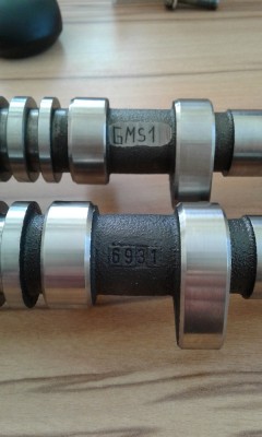

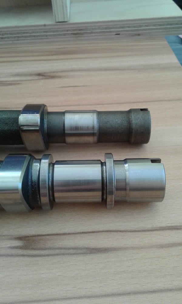

zu schrick und GMS1:
vermessen hab ich sie natürlich nicht. aber zumindest hatte ich schonmal beide zeitgleich auf halde.
die GMS1 war exakt an jenen stellen abgefräst, an denen die Schrick eben das Logo und die teilenummer eingegossen hatte - dafür war GMS1 eingenadelt.
achja, wie man sieht: meine Schrick war an den nocken gefast, meine GMS1 nicht.

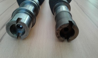

und beide hatten die axialführung über die gabel - das gabs aber auch anders, über die beiden anlaufringe ums verteilerseitige lager.

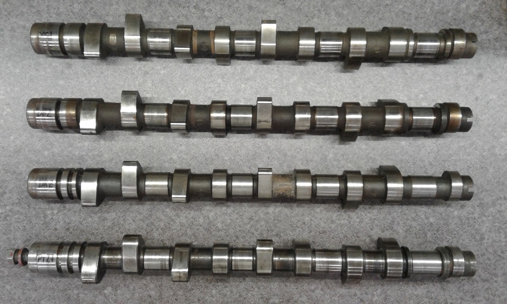

ich messe über alle 4 Zylinder den Max. Hub und auf dem 1. und 4. Zylinder die Spreizung und Steuerzeit.
Die Messungen waren im Schnitt auf 0,03-0,05mm genau.
Das die Messungen vielleicht nicht übergenau sind bzw. gebrauchte Wellen vermessen werden kann schon eine Abweichung sein.
Die XU5JA Welle ist eine neue Nachbauwelle von Ajusa gewesen, die ich jetzt zurückgegeben habe.
Ich habe mir erhofft das sie die Werte hat was du eben behauptest, bzw. was ich auf der 1. Seite gepostet habe.
Aber es ist schon erstaunlich wie unterschiedlich die XU9JAZ zur XU9J1 Welle ist.

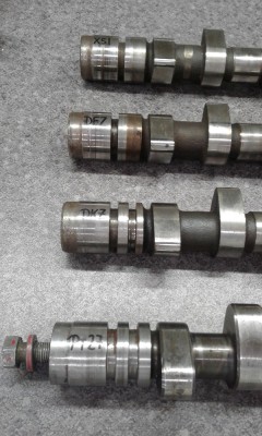

Eingelaufene DKZ Nockenwelle
Leider erkennt man bei der DKZ Welle nur noch schlecht die Markierungen, ob sie Braun oder Gelb sind.
@ Richie, die Welle wird schon kommen, wenn Schrick sie jetzt auch wieder lagernd hat. Bis dann.

Schrick und GMS1 sind nicht gleich. Hab die Kohle wohl umsonst rausgehaun und lieber die GMS reparieren lassen sollen.

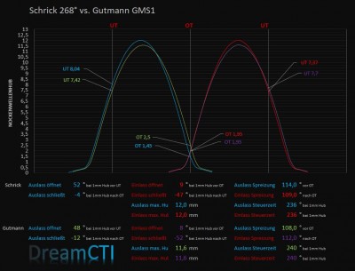

Beitrag von Mooni205CTI » Mo 04.12.17 17:05

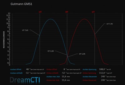

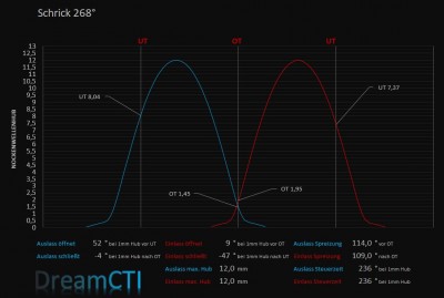

hier die Daten der Schrick 268° Welle und der Gutmann GMS1 Welle.
Habe die Gutmann auf allen Nocken auf Max. Hub gemessen und da war eine um 0,2 mm eingelaufen. Der Rest war im hundertstel Bereich.
Was ich nicht verstehe warum die Spreizung nicht mit den Angaben von Schrick übereinstimmt.
Jetzt hab ich schon gedacht meine Grad scheibe ist eventuell um 2° falsch.
Aber wenn man sich die anderen Nockenwellen anschaut, schaut das nicht so falsch aus.
Aber seht mal selbst.
Schrick
Gutmann
Schrick VS. Gutmann

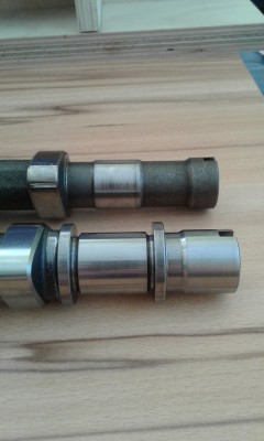

Hier noch Bilder der Nockenwellen.

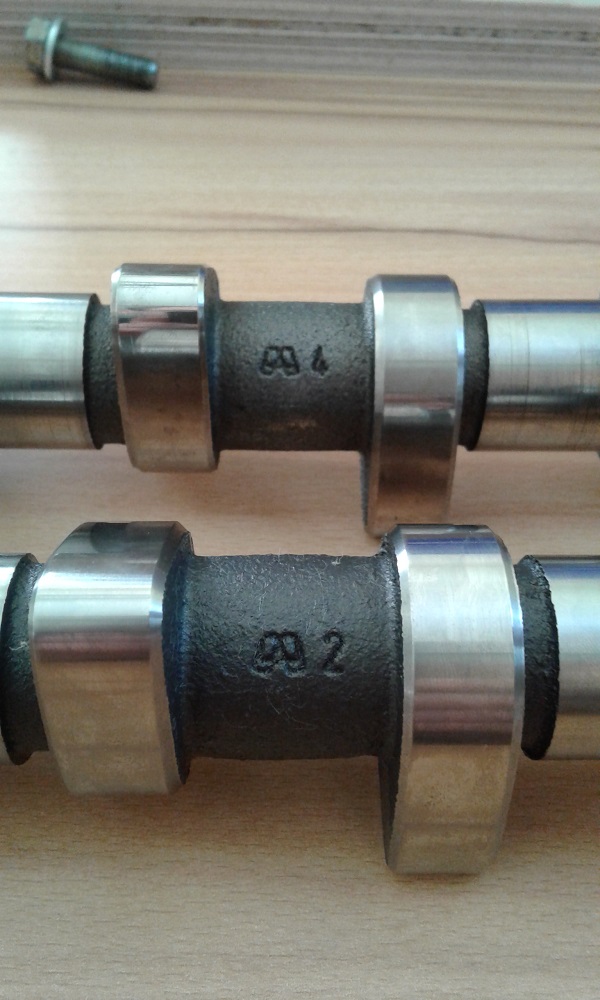

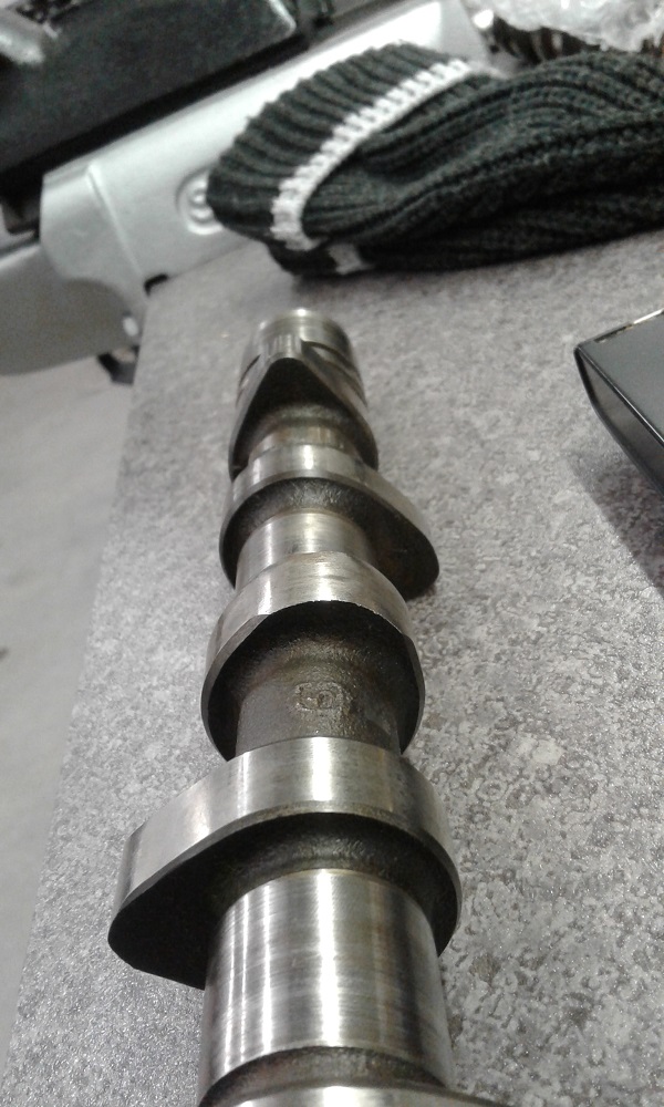

Fakt ist das Schrick die GMS1 Welle gefertigt hat bzw. den Rolling zu Verfügung stellt.
