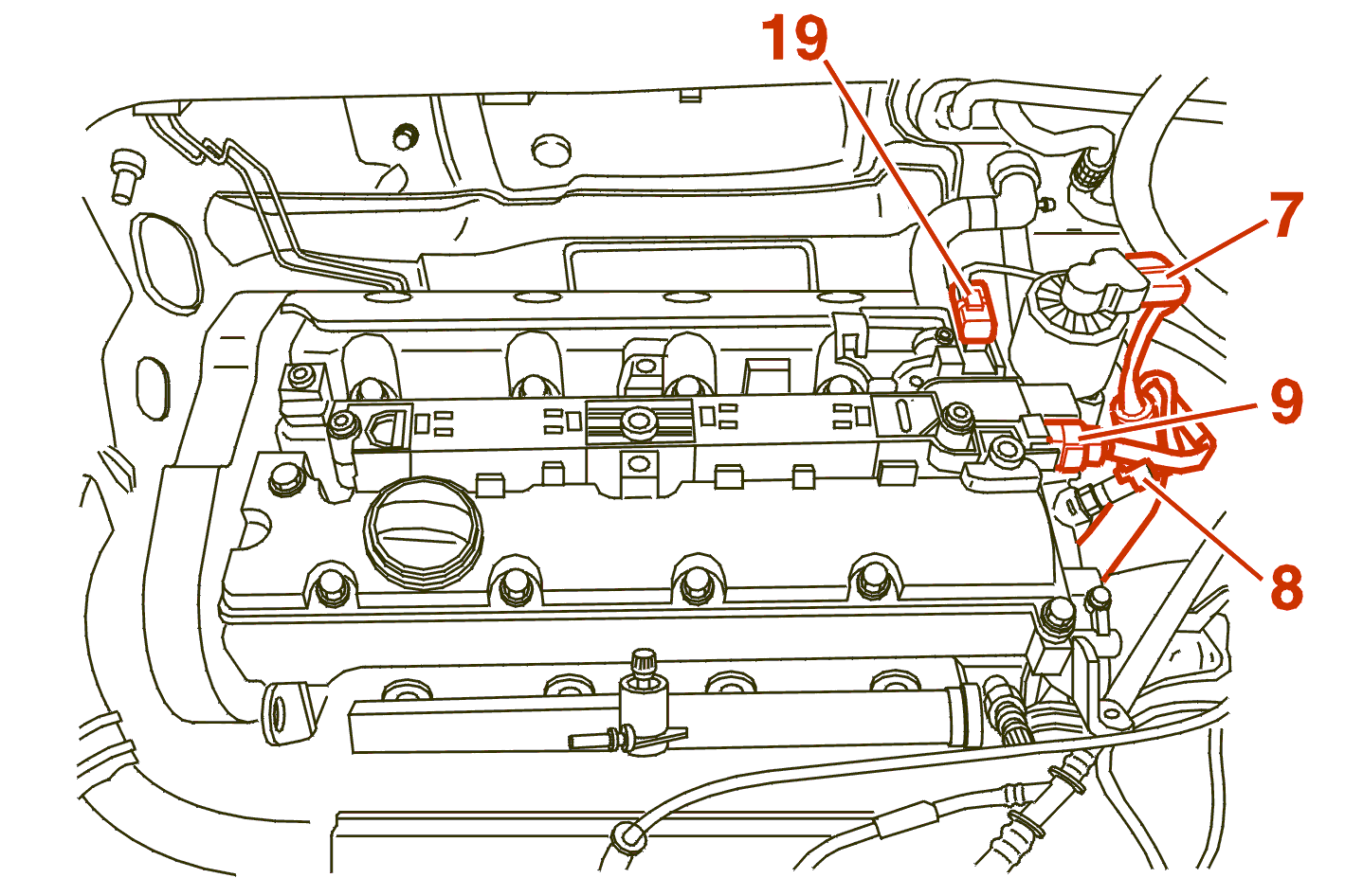

Hallo Zusammen,
kann mir jemand für den Motor 2,0 16V (EW10J4) folgende Fragen beantworten:
1. Wo sitzt der Nockenwellensensor bzw. die Sensoren (sollten mehrere Verbaut sein)?
2. Wo sitzt der Kurbelwellensensor?
Vielen Dank im voraus.
Liebe Grüße
Felix

bekomme immer wieder den Fehler P1336. Laut recherche soll das auf einen defekt Nockenwellensensor od. Kurbelwellensensor hindeuten.

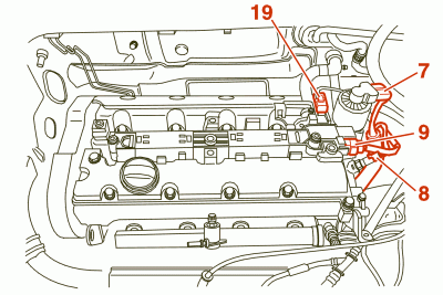

von Garo » Fr 20.01.17 11:25
Mach den motordeckel ab und schau hinten rechts. Das weisse ding ist der sensor,geht noch ein kabel dran. Nummer 19. Kurbelwellensensor sitzt auf dem getriebe,über der schwungscheibe
