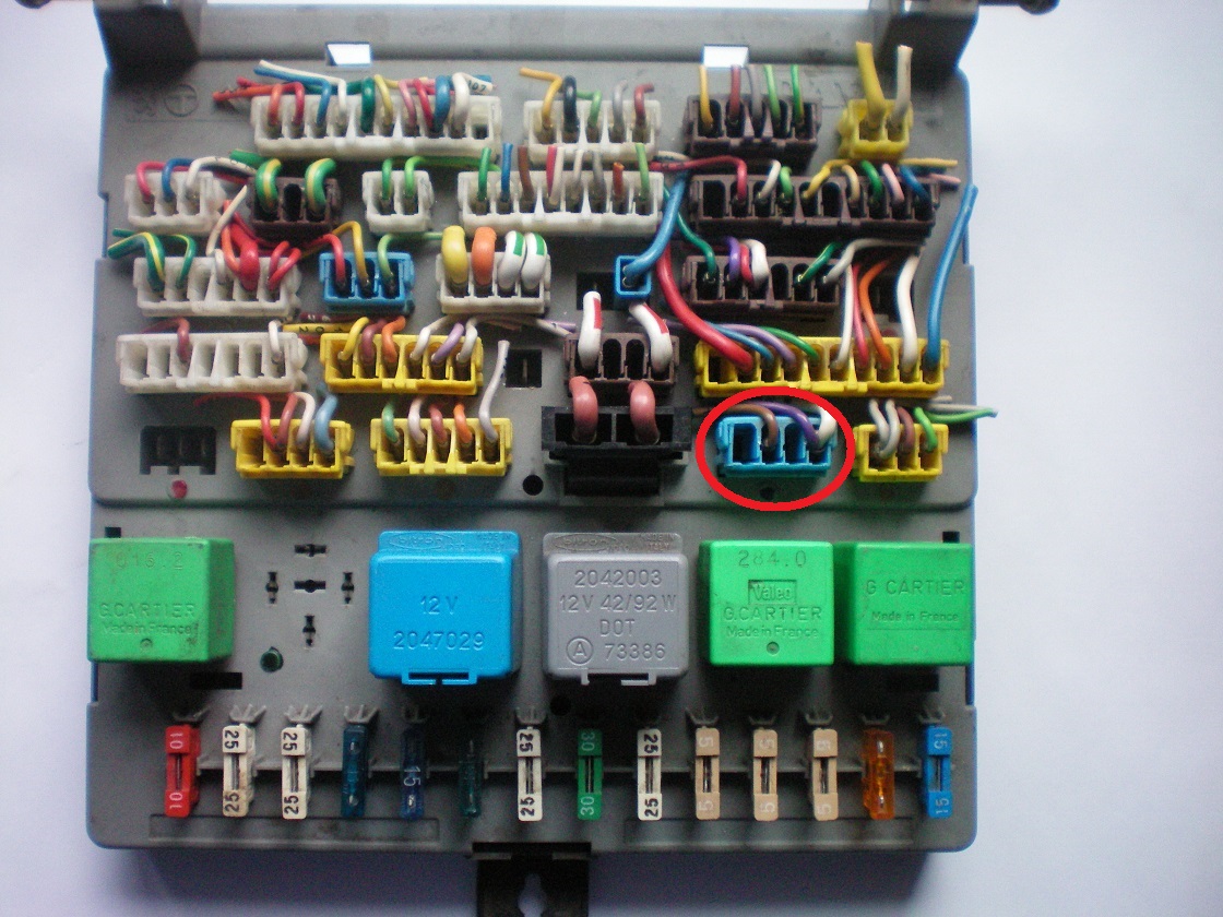

Hallo Leute,
Kaum ist ein Problem gelöst kommt das nächste.
Bei meinem CTI fliegt dauernd Sicherung NR.3 25A durch.
Die Sicherung ist u.a. für Fensterheber ,E-Verdeck und Radio (Zündungsplus).
Hatte jemand schonmal dasselbe Problem?
Achso:
Habe das alte Radio ausgebaut und das neue inkl. Adapterkabel angeschlossen.

Ist jetzt die frage hast du das Radio richtig Angeschlossen?
Ansonsten zur Ursachenfindung würde ich mal eins nach dem anderen aus dem Sicherungskasten rausziehen und gucken, wann die sicherung drinnen bleibt.
Dann hast deinen Schuldigen gefunden.

Wie soll ich bitte Fensterheber und E-Verdeck abklemmen?
Pipes2101
Trommelbremsenrückrüster
Beiträge: 1849
Postleitzahl: 67071
Re: Sicherung Radio fliegt dauernd durch
Beitrag von Pipes2101 » Do 17.07.14 21:02
Der blaue Stecker sind Sensterheber und Zentralveriegelung.
E-Verdeck hatte ich bisher keines muß aber von dem hier gezeigten deutlich abweichen

Beitrag von Opelfan » Do 17.07.14 21:17
@pipes 2101
Mein Sicherungskasten ist identisch.
E-Verdeck ist nur auf S3 abgesichert und hat hinten links in der Seitenwand ein Relais sitzen.
Was mich an der ganzen Sache nervt, ist das vorher alles funktionierte.
Ich hab lediglich das alte Radio ausgebaut und ein neues eingebaut.
Kann es vielleicht sein das das neue Radio (Jvc Kd-r711) einfach zuviel Strom zieht ?
Alles seltsam

Beitrag von Pipes2101 » Do 17.07.14 22:21
Nein eher unwahrscheinlich dann isses eher im Sack.
Mach mal ab und check nochmal.
PS: Irgendeinen Unterschied gibt es sicherlich zu meinem gezeigten Sichreungskasten und deinem.
Denn meiner kommt au seinem geschlossenen 205 ohne e-Verdeck also habe ich einen Stecker weniger. :floet:

Er soll mal das was er angeschlossen hat wieder abmachen und nur plus und minus anschliessen ohne
Lautsprecher etc. und schauen ob dann die Sicherung noch rausfliegt wenn ja das selbe natürlich mit Sicherung dazwischen direkt auf die Batterie klemmen ob da auch die Sicherung rausfliegt wenn ja liegt der Fehler am Adapter oder direkt am Radio.

Problem gelöst.
es lag am Sicherungskasten.
