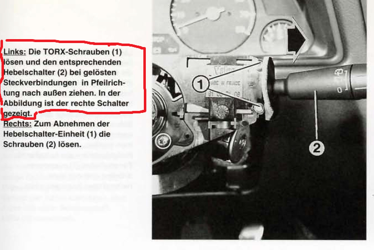

wie schon gesagt, das ist prinzipiell kein Hexenwerk. Vlt. hilft dir das Bild zum veranschaulichen :)
