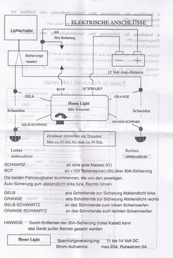

Ich bin mir nicht sicher aber für mich klingts als möchtest Du den nach hause weg ausleuchten (damit Du keine Tala brauchst)=>warum holste Dir nicht einfach soein "coming home module"....da kannste auch vers. dinger anstreuern (blinker/abblendlicht etc....bestimmt sogar Rückfahrlicht :D ) funzt alles über funk, wird so verkabelt wie Dus vorhast, und musst nicht rumbasteln. :)
So ein Modul umgeht den Lichtschalter kram.....das ding bekommt direkt saft von der batterie und verteilt diesen dan auf die zu steuernden Lampen.
Aufgepaast Bild:
Das ist ein einfaches...ums prinzip zu zeigen.
es gibt bestimmt auch 4fache etc.
Wie sichs mit den anderen 1000steuergeräten in den moderneren autos verträgt weiß ich aber nicht.
Zu deinen Kabelnummern: ich würd den Stecker für die beleuchtung freilegen, und messen wo bei welchen licht saft ankommt.
wenn Du z.b. abblendlicht "An" am Kabel *PC3* (so werden eig. die kabel der beleuchtungsanlage bennant) Strom hast, dann haste deine Kabelnummer.
