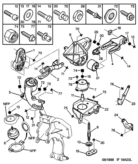

so, dann such mal auf folgendem bild raus was du brauchst und deine orga nummer dazu und dann kann ich dir sagen, welche ersatzteilnummer du brauchst;)

Puhh wenn du mir jetzt noch sagst was ne Orga Nummer ist :D
Es ist auf jeden fall der Gummipuffer der dahin kommt wo Teil Nr.2 also diese gabel
drauf kommt und schraube Nr.14 durchkommt.
Gruß jojo

Beitrag von pb306 » Di 31.07.12 15:37
das gibt es wie es aussieht bei peugeot nicht einzeln...
183947 MOTORHALTER 137,99€
schimpft sich das teil. kannst ja mal bei pejot (rs4rot) oder Liontech (obelix) hier im forum nachfragen.
oder einfach mal googlen;)

306xsPower hat geschrieben::motz: War mal wieder klar das man nen einfaches Gummilager ned bekommt.
Sondern den ganzen Aufbau braucht der natürlich wieder an haufen Geld kostet.
Hinzukommt bei Peugeot selber würde es über 500 kosten und ist sowieso nicht mehr Lieferbar.
Gruß jojo
also wenn ich das richtig interpretiere, ist das dieses teil hier:
kostet knapp 10 öcken...
gruss
obelix
